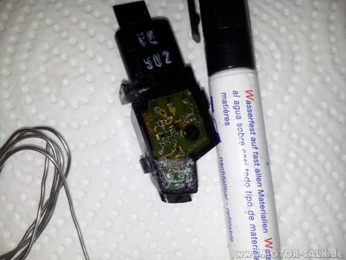

Hallo an alle,
dann Reihe ich mich mal mit ein !
Schloss ausgebaut
Haken mit Kneifzange abgekniffen
Silikon mit Cutterklinge rausgeschnitten (und auch gleich mit in den Finger 🙄😁 )
die zwei Lötpunkte nachgelötet obwohl sie gut ausgesehen haben
ausprobiert...... funktioniert einwand frei.
Silikon reingeschmiert und wieder eingesteckt
dann mit Gewebeklebeband am Schloss befestiegt
Stecker wieder rein und Schloss wieder eingesetzt
und mit Torx 20 wieder festgeschraubt
noch mehrmals Probiert und funktioniert nach 5 Jahren endlich wieder 😁
Danke an den SUPER Tip !!

Hallo Leute! Hab mir das gestern alles hier durchgelesen. Hab auch problem mit meiner komfortöffnung bis heute gehabt
Muss sagen hab das so gemacht wie rudy1970 gemacht hat und siehe da es geht endlich wieder nach einem jahr. WOLLTE MICH BEDANKEN. Morgen mache ich das selbe meinem kumpel...hat das selbe problem.

Hallo Rudy1970,
auch ich habe jetzt nach Deiner Beschreibung gearbeitet und die zwei Punkte nachgelötet. Es hat sofort funktioniert. Ich denke, dass das auch bei mir das Problem war und ich jetzt Ruhe habe.
D A N K E
Gruß an Alle
Ralf

Supi 🙂🙂🙂,
der 6. bei dem es funzt.
Werde bei Gelegenheit mal ein PDF machen.
Gruß Rudy
