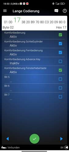

Hallo an alle, habe selbiges Problem.
Nach langem drücken öffnen/schließen vermisse ich das hoch/runterfahren der Fenster.
Im MMI ist die Funktion an.
Hängt das ggf damit zusammen, dass der Vorbesitzer die Funktion hat raus programmieren, welche das Auto aufschließt wenn man mit dem Schlüssel in der Tasche davor steht und den Türgriff bedient?
Kann ich ggf mit dem OBD11 da was daran ändern/zurück programmieren?

Redest Du jetzt vom Schalter in der Tür oder von der FFB? Falls Du FFB meinst und im MMI ist die Komfortfunktion aktiv, geht es den mittels Schalter in der Tür? Falls nicht, dann den Schalter in der Tür mal drücken und halten (3 Sekunden nach erreichern der Endposition). Das bei allen Türen, wo es mit dem Türschalter nicht funktioniert. Evtl. hat das Stg seine Endpositionen vergesssen oder verloren. Dann geht es mit der (auch) FFB nicht.
Sorry, ich meine die FFB. Gerade getestet mit den Schaltern in den Türen. Vorne fuhren die Fenster in beide Endstellungen hinten erst nachdem ich sie in beide Endpositionen hab fahren lassen.
Hinterher wieder getestet mit der FFB aber weder auf/runter noch zu/hoch funktioniert mit der FFB.
Auch nicht, beim doppelten Druck? Sprich 1x Auf oder Zu und dann nochmal gleiche Taste drücken und halten.
Hast du mal den anderen Schlüssel probiert?
Ich habe das Phänomen das mit meinem Schlüssel die Fenster auf und zu fahren, mit dem Schlüssel meiner Holden geht aber nur die ZV auf und zu bzw. Heckklappe öffnen.
Wenn Sie die Taste zum Aufschließen drückt bzw. hält blinken nur die blinker auf wie beim einfachen Tastendruck
Nee auch nicht mit dem Doppeldruck.
So @ home angekommen, gleich Mal den zweiten Schlüssel gecheckt.
Natürlich Batterie leer, also fix umgebaut und siehe da, geht immer noch nicht, grrrr.
Habe mal zwei Einstellungen (Haken in grün dargestellt)
angehakt, blieb allerdings ohne spürbare Wirkung.
OBD11 Komfortsteuergerät
