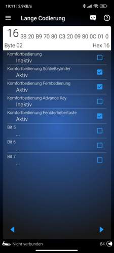

Hab letzte Woche meinen neuen Audi A6 Avant bekommen. Leider geht die Komfortöffnung der Fenster nicht obwohl im MMI für Fenster vorne und hinten auf EIN stehen.
Es geht weder mit der Funkfernbedienung noch mit dem Schlüssel an der Tür!
Wer hatte das selbe Problem?

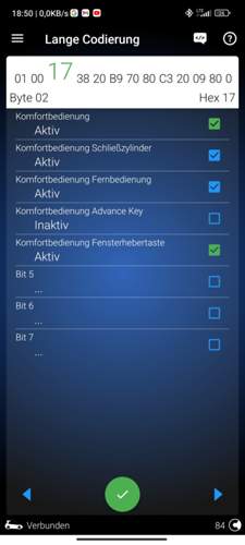

Juhu, Problem gelöst!
Ich kann nur nicht 100% sagen welche Aktion nun geholfen hat.
Aber der Screenshot vom Komfortsteuergerät kam euch ja schon komisch vor.
Ich hatte eigentlich nur die (grünen) Haken wieder rausgenommen und den Affengriff gemacht welches direkt nichts gebracht hatte. Nun gehe ich nach der Arbeit zum Parkplatz und drücke erwartungslos lange auf die "öffnen" Taste der FB und wie durch geisterhand fahren die Fenster runter!
Also nochmal in OBD geguckt und auf einmal sieht es da anders aus. Hat der Affengriff etwas verspätet gewirkt oder OBD ein "Problem" gehabt? Ich bin nicht erfahren genug um es jetzt endgültig den Lösungsweg zu definieren.

… für die Chronik: Manchmal muss das Steuergerät nach Änderungen erst mal knacken gehen (Busruhe). Ob das hier auch so ist? Fand sich auch im Thread mit der nicht funktionierenden Rückfahrkamera.
Deswegen mein Vorschlag mit dem Stg Reset. Da wird das Stg dazu gezwungen seine Werte (Config) neu einzulesen anstelle sich aus den alten Daten zu bedienen. Kann man sich so ähnlich wie der Cache beim Browser vorstellen. Gibt natürlich im Stg kein Cache an sich, aber die Problematik ähnelt sich sehr.
