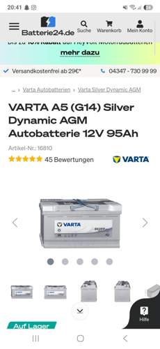

Servus Leute, mit dieser komfortbatterie wäre ich für die nächsten Jahre gut versorgt oder? Oder habt ihr bei euch auch andere verbaut?
