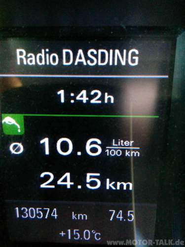

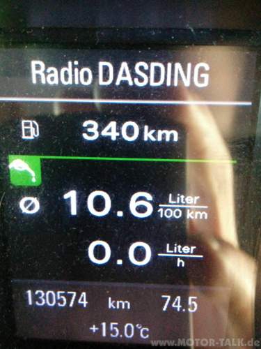

Also Effi-Menue geht auch bei BJ 11/2007 Hardware
Flash auf folgenden Stand (muss erfolgen):
STG09_0410
STG17_0253
STG19_0120
1. STG 2. Funktion 3. Bemerkung
STG17 Anpassung (10) Kanal 77 lesen und auf 255 setzen
STG17 Codierung (07) Byte01 Bit03 aktive
STG19 Codierung (07) 00C303 eingeben (nicht im Dropdown auswaehlbar, muss aber so eingetragen werden)

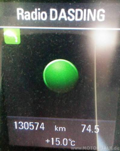

Ist Bild 3 "Der Gruene Punkt" die Schaltempfehlung?
Flash auf folgenden Stand:
STG09_0410
STG17_0253
STG19_0120
ab werk geht es eben NICHT bei den 07er 08er 09er -erst ab MJ 2010!
ansonsten muss wie gesagt die SOFTWARE vom Gateway+Tacho geflasht werden
Hy Scotty, sprech ich in einer unverstaendlichen Sprache???
ich sagte es geht mit der verbauten "Hardware" und auf welchen Stand diese geflashed werden muss steht doch auch dran? Also was soll daran falsch sein?
ich hab das muss geflasht überlesen ;)
der erst wurde dann hier schon gesagt ...
und ja der grüne Punkt ist die Schaltempfehluung

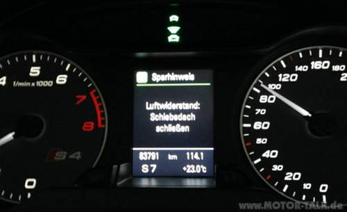

Und manchmal landen doch Leute hier und haben dann gleich die passenden Informationen. Ich habe meine Steuergeräte auch erst neulich geflasht und freue mich über die tollen Sparhinweise in meinem S4, wie z. B. den auf dem Foto! ;)
Wichtiger Sparhinweis Schiebedach

JA aber Lustig sind so hinweise, wie "Schaltempfehlung beachten!" oder "Luftwiederstand, Seitenscheiben schließen"
