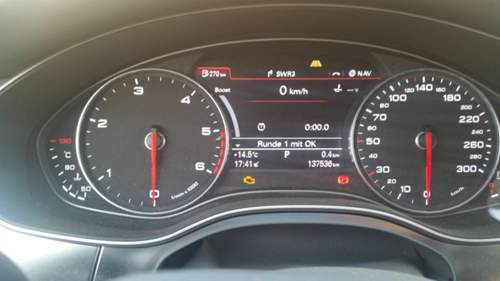

Also mein KI tut noch...
Die Öltemperaturanzeige auch teilweise...

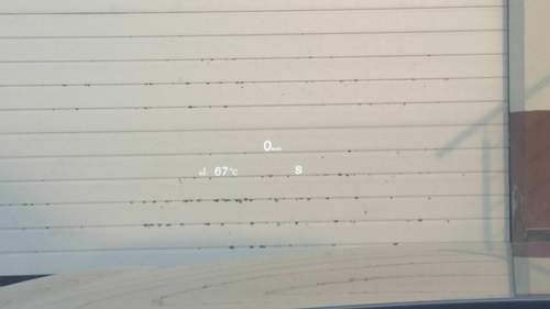

Im HUD wird alles angezeigt, im KI geht weder Laptimmer, noch Öltemp, noch die Boost Anzeige :-(
Komisch,
Das HUD bekommt doch die Daten vom KI, oder nicht ?

Ja eigentlich sollte das HUD die Daten vom KI bekommen...
Alses etwas komisch, ich geh nachher noch mal raus, und schau was nach der Busruhe passiert.
Evtl. müssen ja alles Systeme erst mal im "Ruhezustand" sein.

Ja wie? Laut Bildern geht's doch oder seh ich falsch ?
sieht gut aus
fehlerspeicher sauber ?
Schau mal bitte im APK des Tachos nach, da müsste für den Laptimer auch noch einer sein, schau mal ob der auf aktiv steht?
Wenn das alles nichts bringt, muss evtl. wie damals beim A4/A5 mit der Effianzeige noch das Gateway geupdatet werden 🙄

@Nightfall01: Eben nicht, im KI wird kein Öltemp angezeigt usw... Nur das "Laptimer Menü"
Der APK lässt sich ändern, da Fehlt der Zugangscode...
ok also immer -.--?
hast du mal das öl auf 60°C "gefahren" ?erst dann gibts werte
edit: sehe es im HUD
So gerade noch mal getest, ist immer noch das selbe, auch nach Busruhe :-(
Komisch ist auch, dass sich der Laptime nicht starten lässt...
