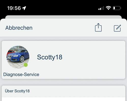

Moin, wollte mal fragen was jetzt der Fehler war, habe so ziemlich die selber Symptome, falls scotty noch aktiv ist ich würde aus der Nähe von recklinghausen kommen ??
Dann schreib ihn doch mal direkt an per PN

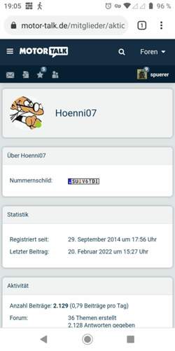

@Scotty18
Gerade erst hier im forum angemeldet und komme noch nicht so wirklich klar hier mit ????
https://www.motor-talk.de/.../CreateMessage.html?toUserId=84076
Irgendwie hab' ich in der Mobilversion auch noch keine Möglichkeit gefunden jemandem direkt eine PN zu schreiben...
das geht; man muss aber irgendwie auf den user gehen und dann oben auf den Brief oder so ähnlich
ist aber umständlich ^
@spuerer
Die User Kachel links oben anklicken( bei dir wäre es der Taucherhelm mit Hut) und dann in der aufgehenden Maske des Users rechts oben die weiße Sprechblase anklicken. Dann kannst du eine PN an diesen User senden.
Hab' keine Sprechblase...
PN
oben rechts
