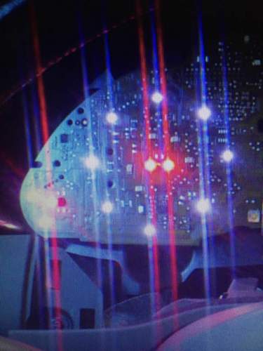

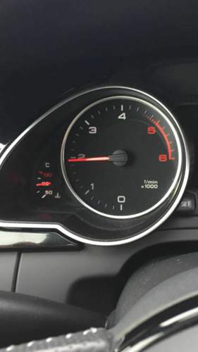

Ich habe leider feststellen müssen, dass die Beleuchtung meiner Tankanzeige im KI flackert.
Hab jetzt öfter gelesen, dass es an einer kalten Lötstelle liegen könnte.
Meine Frage:
Lohnt es sich das KI auszubauen und in den Backofen zu schieben?
Wenn ja, hat jemand eine Anleitung für mich und bei wie viel Grad backe ich das Teil?
Wenn ich das KI ausbaue und von allen Kabeln trenne, später wieder einbaue. Muss dann irgendwas codiert/freigeschaltet werden?

Backofen bringt nix. Da die Schmelzpunkt des Lötzinns höher liegt als der der kunstoffteile deines Tachos. Und ein Backofen macht eh keine 300 grad. Öffnen und die kalte Lötstelle suchen und mit einem Lötkolben das Problem beseitigen mach eher sin.

wie findet man eine kalte Lötstelle and LED oder Widerstand? Habe bei kaltem Wetter gelegentlich ebenfalls eine LED-Ausfall, Drehzahlmesser im Bereich 2 Touren...
Die Idee kommt wohl von den Grafikkarten her. Es gab mal eine Reihe nVidia-Karten mit unsauberen Lötstellen, wenn man die bei 180 Grad gebacken hat, kamen sie oft knusprig frisch raus und funktionierten wieder ein paar Monate länger.
Das hat aber nicht bei allen funktioniert und ist sicher nicht ganz risikofrei. Siliziumchips vertragen eigentlich nur so maximal 120-150 Grad, bis sie intern Schaden nehmen.

Weiß nicht ob du's riskieren willst, aber man könnte natürlich auch die betreffende Stelle mit einem gescheiten Industrie-Heißluftfön mal aufwärmen... das wäre so die "lokales Backen"-Variante.
Wenn du direkt auf den entsprechenden Platinenteil draufhalten kannst und dort keine Kondensatoren sind, kannst du bestimmt mal kurz auf so auf 200 Grad aufheizen.
Weiß halt nicht, wie oft du Lust hast, das Ding ein und wieder auszubauen. Man wird sich wohl rantasten müssen, damit es nicht gleich beim ersten Versuch überhitzt und total kaputt ist.
Andererseits kann es natürlich auch sein, dass es gar keine kalte Lötstelle ist, sondern zB ein kaputter Kondensator. Dann wird das alles nichts bringen.

Ich habe bei mir bemerkt, dass die Innenraumbeleuchtung bei mir ebenfalls flackert (wahrscheinlich billiger LED China-Schrott). Heute haben die LEDs in der Innenraumbeleuchtung ebenfalls geflackert und mir ist die LED-Tankanzeige ausgefallen. Ich habe das Auto abgestellt, bin eingestiegen und die Leuchte leuchtete wieder, auch die Innenraumbeleuchtung war wieder normal am scheinen.
Ob das wohl miteinander zu tun hat..?
Guten Morgen zusammen, falls es jemanden Interessiert ist das Problem behoben. Ich habe alle flackernden LEDs getauscht und seitdem habe ich überhaupt keine Probleme mehr. Fahre jetzt seit ca. 1800 km und mir ist bisher nichts aufgefallen.
Ja interessiert mich sehr. Habe ich zwei defekte led?
Habe solche Probleme schon öfters behoben ....
Sind meistens die LED's
