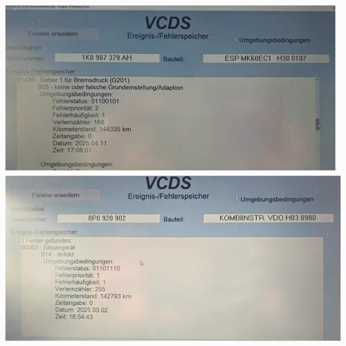

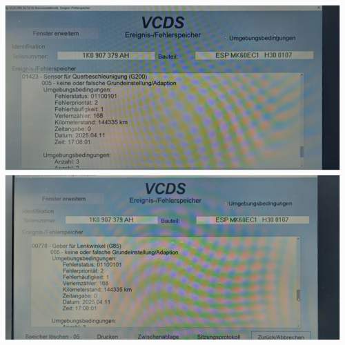

Ich habe einen Audi A3 8P, Baujahr 2010, mit einem 1.6 Benzinmotor. Seit ein paar Monaten funktionieren die Kilometeranzeige, die Temperaturanzeige und die Tankanzeige nicht mehr. Ich habe das Kombiinstrument ausgebaut, gereinigt und wieder eingebaut. Danach funktionierte die Anzeige kurzzeitig wieder, jedoch leuchten seitdem die ABS- und ESP-Leuchten dauerhaft. Zudem lässt sich das ESP nicht mehr deaktivieren.
Im Steuergerät wurde folgender Fehlercode angezeigt:
00003 – Steuergerät – 014: defekt etc....
Meine Vermutung ist, dass das Problem vom Kombiinstrument ausgeht.
Könnt ihr mir hierzu eine Einschätzung geben ...
VDO --- 8P0 920 902 ---- Kombinstr. AB2
D0H03005 0980 0003
Vielen Dank im Voraus und liebe Grüße,
Bild #211484219
Bild #211484222
2 Antworten
Was meinte der VCDS - Ausleser zu deiner Fehler - Problematik & Lösung 🙄
vwermutluich eeprom fehler im Tacho, der andere Fehler kannst anlernen. Schreib mal PN, bitte wegen dem Tachp. Evtl kann ich dir helfen
