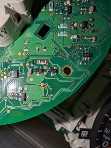

Aktuell erhalten ich keinen Zugriff über die OBD Schnittstelle zum Fehlerspeicher. Obwohl dies Zündung eingeschaltet ist, erwartet das Diagnosegerät OBD eleven das Einschalten der Zündung. Im Kombiinstrument wird bei Zündung ein angezeigt, Bremsenfehler - Werkstatt aufsuchen und Schalter für Fahrassitenzsystem defekt, was der Lenkstockschalter, also Blinker und Scheibenwischerschalter ist.
Ich habe das Kombiinstrument ausgebaut und ein verkohltes Bauteil identifiziert auf dem steht W25 93. Kann mir bitte jemand sagen, wie die korrekte Bezeichnung für das SMD Bauteil ist und um welches Bauteil es sich handelt. Vielleicht hat jemand ein altes Kombiinstrument oder seins gerade ausgebaut. Ich bräuchte mal ein Foto davon, da ich nicht mehr erkennen kann, ob es drei oder vier Anschlüsse sind. Gibt es dazu vielleicht ein Schaltplan.
Wenn das Kombiinstrument geöffnet ist, die Befestigungslaschen für die Schrauben sich unten befinden, ist das Bauteil oben links unmittelbar neben einer kleinen Bohrung auf der Leiterplatte.

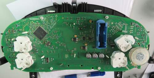

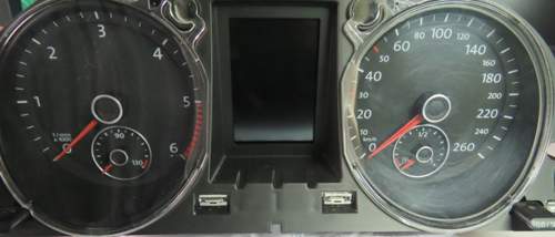

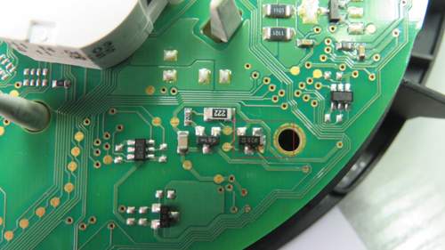

Hier bitte...
1000028424
Vielen lieben Dank für die schnelle Unterstützung. Es ist also ein Transistor. Nun muss ich noch herausbekommen, welche Bezeichnung der Transistor hat, um ihn austauschen zu können. Die aufgedruckte Bezeichnung hilft leider nicht weiter.
Ich könnte versuchen, den abzulöten.
Was, wirklich? Das wäre großartig. Ist Dein Kombiinstrument nicht mehr zu retten? Das wäre großartig. Hast Du die entsprechende Löttechnik dafür?

Für sms löten nicht aber ich kanns versuchen. Die Platine ist eh eine zum testen gewesen und so nicht mehr zu gebrauchen. Hab die als Jäger und Sammler nur rumliegen 😁
Was mir grad einfällt...ich könnte dir auch das Stück Platine mit nem Dremel raus schneiden und per Brief schicken. Das Teil dürfte ja nicht viel wiegen.

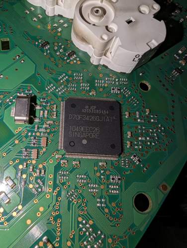

Bevor Du die Platine zerflext, sieh doch mal bitte auf den Prozessor, ob dieser die Bezeichnung D70F3426GJ(A) hat. Denn allem Anschein nach, sieht einer der Eingänge etwas schwarz aus.

Hier der Prozessor...
1000028575
Oh mein Gott, er ist es. Wieviel möchtest Du dafür haben und glaubst Du, dass die Bauteile noch in Ordnung sind?
Die Bauteile? Brauchst du den Transistor und die CPU? Ich geh mal davon aus, daß die ok sind. Ich will dafür nix. Ist eh nur ein Teilespender 😁
