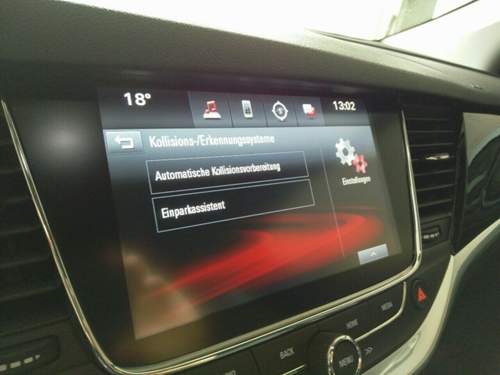

Hallo!
Ich habe seit kurzem einen Astra K Innovation 1.6 CDTI. Die einzige Frage, die ich habe, bezieht sich auf den Kollisionswarner und die automatische Bremsfunktion:
Da mein Auto über die Frontkamera (Generation 3) verfügt, müsste der Wagen doch auch die automatische Gefahrenbremsung durchführen.
Die Kollisionswarnung habe ich bereits bemerkt; selbst gebremst hat das Auto dabei (bei ca. 45 km/h) aber nicht. Es mag sein, dass ich in der Situation schnell genug reagiert habe, aber:

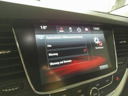

Was mich jetzt ein wenig "stutzig" macht, ist, dass lt. Betriebsanleitung S. 116 unter
---->Einstellungen---->Fahrzeug---->Kollisions-/Erkennungssysteme der Punkt "Automatische Kollisionsvorbereitung" sein müsste, über den man die automatische Bremsfunktion ein- bzw. ausschalten kann.
Und...da ist dieser Menüpunkt bei mir nicht.
Ist das generell so, dass Betriebsanleitung und Realität diesbezüglich auseinanderfallen? Oder fehlt bei mir irgendetwas? Wie sieht das im Menü bei Euch aus? Oder hat Opel in Deutschland die Funktion, dass man die automatische Gefahrenbremsung deaktivieren kann, abgestellt?
Danke vorab für die Hilfe...

Dein "neuer" Menüpunkt ist allerdings nicht im Handbuch beschrieben, bei anderen Opel-Modellen aber seit Markteinführung ACC vorhanden. Ggf. liefert man das jetzt beim Astra K per Update nach.

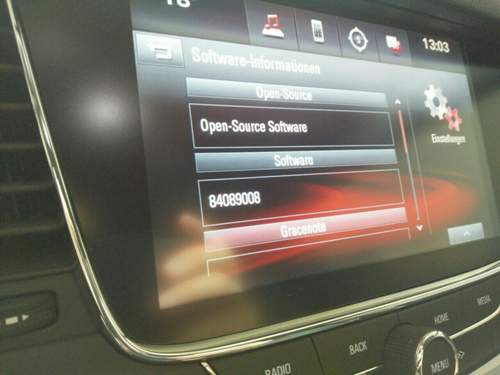

Bzgl. des Menüpunkt: ich hatte diesen Menüpunkt. Mein Astra war jetzt wegen Reparaturarbeiten am Spurhalteassisten beim Händler und nun ist der Menüpunkt weg.
Der Händler stellt mich jetzt als "Depp" hin da bei keinen von deren Astra in der Halle den hat....
Morgen Frag ich mal nochmal bei Opel direkt nach aber vielleicht kann ja einer von euch mal nachsehen ;)
@fresH229 schrieb am 14. Juli 2016 um 17:22:13 Uhr:
wenn du es als Beweis brauchst, dass es den Punkt zur Einstellung des Assis gibt, nochmal melden. Bin grad nicht im Auto, aber ich hab das Menü um da was einzustellen und kann gern Foto(s) machen.

anbei ein paar Fotos - per PN fand ich keine Möglichkeit für Bilder-Anhang :-(
Img-20160715-130246-1280x960
Img-20160715-130252-1280x960
Img-20160715-130315-1280x960
