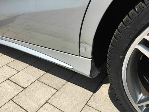

Nach rund 20 Jahren unfallfreiem Fahren, hat es mich heute Morgen erwischt und ich bin beim Ausparken 🙄 gegen einen Stahlpoller gefahren. Betroffen ist die hintere Tür auf der Fahrerseite sowie der Schweller und auf Schwellerhöhe der Kotflügel.
Ich habe Euch mal ein paar Bilder angehängt, weil sich für mich folgende Fragen ergeben:
1. wie schätzt ihr ganz grob kalkuliert die Schadenshöhe ein? Ich denke spontan, dass ich locker auf über 5k kommen werde
2. leider habe ich bei der HUK die Werkstattbindung. Ergo habe ich jetzt schiss, dass das Ganze nicht „sauber“ gerichtet wird. Gerade, weil auch der hintere Kotflügel einen wegbekommen hat, bin ich jetzt etwas unruhig... 😕
Ich hoffe, Ihr könnt mir ein wenig beratend zur Seite stehen. Ach ja: 330d/2013/F31

Okay. Hier sind drei Teile betroffen. Türe, Schwellerverkleidung und dummerweise der Radlauf.
Es ist zu befürchten, dass nicht nur die Verkleidung, sondern auch der Schweller selbst Schaden genommen hat.😰
Ja aber eine kleine Delle darunter verdeckt eine neue Abdeckung. Da wird es dann bekloppt bei kleiner Delle darunter. Im übrigen glaube ich das nicht. Der letzte welchen ich hierzu hatte, sah übler aus, dennoch Schweller okay.
Im Kaskofall entscheiden eh andere über den Reparaturweg, auch ohne Werkstattbindung.
Entweder die Partnerwerkstätten selbst oder ein Sachverständiger meistens an Hand von Fotos aus der Ferne.
Wenn das Einlackieren der vorderen Tür mit drin ist, kann man sich glücklich schätzen 😉

Witzig... „Wir“ hatten im Sommer einen ähnlichen Schaden bei einem CLA Shooting Break. Sieht zwar nicht so spektakulär wie bei Dir aus, kommt aber in Summe auf das gleiche raus. Beim um die Ecke fahren stand ein kleines, unschuldiges Mäuerchen im Weg. Auch Schwellerverkleidung, Türe und Seitenteil. Darüber hinaus Felge und Reifen. Versicherung mit Werkstattbindung. Eine etwas weiter entfernter Mercedes-Händler durfte die Reparatur machen. Kosten 5.000,- EUR netto. Man hat mir sofort erklärt, dass eine Lackangleichung an der vorderen Tür nicht bezahlt wird. Türe wäre damals getauscht worden, Schwellerverkleidung auch. Das ist alles unbedenklich. Doof wird’s leider beim Seitenteil, siehe Beschreibung weiter vorne („...dengel dengel und studier...“).

Wenn Du den Wagen noch länger fahren willst würde ich das Heraustrennen und Austauschen von Blechteilen im Radlauf vermeiden wo es nur geht. Ich hatte bisher in allen diesen Fällen irgendwann Ärger mit Rostbildung. Spätesten im zweiten Winter danach. Den dauerhaften Korrosionsschutz bekommt man einfach nicht hin und dann hängt es auch von der Sorgfalt der Werkstatt ab.
Ganz schöne Abzockerei, die da zu Lasten von Versicherungen und letztendlich uns betrieben wird
Die hintere Seitenwand geht beim F31 bis ca. 10cm über die Scheibe an der C-Säule.
Die wird garantiert nicht erneuert, sie wird mit max. 24 AWs instandgesetzt und gelackt.
Hintere Tür und Schwellerleiste neu, das war‘s
