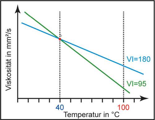

Das ist leider falsch.
Die beiden Angaben 5W40 beschreibt die beiden Viskositäten bei 2 Messpunkten. Einmal bei 40°C (kalt) und 100°C warm.
Darunter und darüber verhalten sie sich weiter sehr unterschiedlich. Ein optimales Öl würde keine Veränderungen im kalten und warmen Zustand bei der Fließgeschwindigkeit aufweisen. Doch so ein Öl gibt es nicht.
Hier ist es sehr gut zu sehen, vorallem im Diagramm:
https://de.oelcheck.com/wiki/viskositaetsindex/
VI
