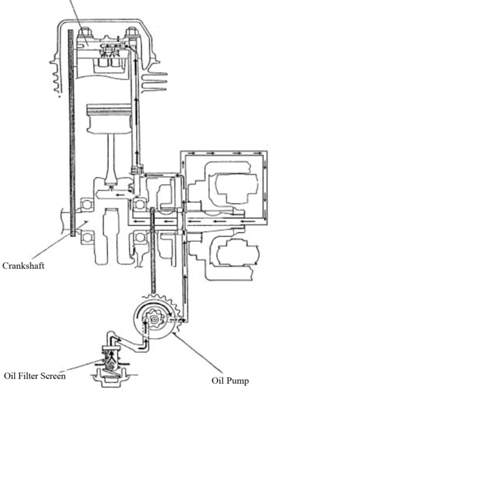

@Bamako schrieb am 26. September 2022 um 15:17:26 Uhr:
@raymundt schrieb am 26. Sep. 2022 um 13:46:17 Uhr:
Warum ist die Nockenwelle auf Umlaufschmierung angewiesen?
Meines Erachtens gilt das lediglich falls die Nockenwelle gleitgelagert ist.
Die Nockenwelle ist Kugelgelagert. Aber wir wollen doch wirklich nicht, dass die Kipphebel ungeschmiert über die Nockenwelle raspeln.
Ja idealerweise hat der Zylinderkopf eine Ölspritzdüse für den Gleitabgriff, aber durchaus nicht zwangsweise.
Lange dünne Ölkanäle sind teuer in der Fertigung und werden daher gerne gemieden.
Häufig reicht das von Kette oder Zahnriemen nach oben geförderte Öl.
Dann gibt es noch Rollenschlepphebel wälzgelagert sind und daher auch keine Druckölschmierung benötigen.
ein Beispiel für einen 4-Taktmotor ohne Ölpumpe sind die kleineren GX Motoren von Honda.
Die haben eine riemengetriebene obenliegende Nockenwelle mit Gleitabgriff.
Dabei wird das gesamte Motoröl durch ein Flügelrad in Bewegung gehalten, wodurch ein Betrieb in allen Lagen möglich ist
Der OHCV Motor beim Roller kannste nicht auf den Kopf stellen,wozu auch,ist schwierig so vorwärts zu kommen.
Deshalb sind diese Motoren nicht vergleichbar.
Schmiersystem
