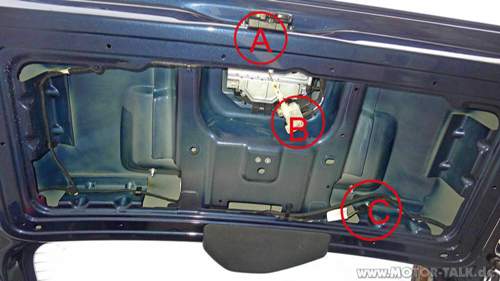

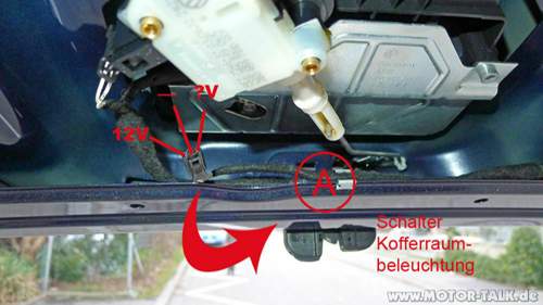

Eine Hecklappenbeleuchtung schwebt mir auch vor. (ohne Abschalten)
Habe mir jetzt 1m LED Streifen geholt und würde diesen gerne parallel zur Kofferraumbeleuchtung schalten.
Ich bin am Prüfen, ob ich den Abgriff direkt aus dem Heckklappenbereich abzapfen kann, da ja hier auch der Dauerplus am Heckklappenschalter (A) anliegt.

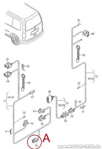

Am abgezogenen Stecker habe ich 12V, Masse und ? Volt (weniger 12V) anliegen. Die anderen Verbindungen habe ich bißher noch nicht geprüft. Da müßte doch nach dem Schalter eine Leitung sein, die man anzapfen kann.
Gibt es einen Schaltplan der Heckklappe ? Habe bloß einen Leitungssatz.
Wie bekomme ich die Kofferraumleuchte raus ? Ich spüre zwar eine einseitige Federbelastung aber dann drücke ich nicht weiter um nichts zu zerbrechen.
Heckklappe
Kofferraumschalter
Heckklappe-elektrik

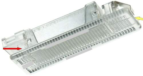

@gauczo schrieb am 3. Januar 2016 um 17:50:17 Uhr:
Die wird einseitig ausgehebelt....hier auf Bild 6 ist die Metallklemme zu sehen.
http://www.motor-talk.de/.../Attachment.html?attachmentId=708451
Danke, deine Bilderserie habe ich gesehen.
Aber hebel ich die Leuchte auf der Seite wo sich die Feder befindet oder von der anderen aus ?
Ja, auf der Seite wo die Feder ist.
Gelber Pfeil:
Da musst du mit dem Schraubendreher rein
Roter Pfeil:
Das Teil sitzt in der Plastikverkleidung.
Kofferraumleuchte
In Fahrtrichtung hinten. Kleiner Schraubendreher dann ist die raus. Ist eigentlich total leicht. Habe ich die Tage noch gemacht als ich auf LED gewechselt habe. Manuellen Ausschalter habe ich letztes Jahr eingebaut.
Ja, war ganz leicht. Die sieht halt sehr zerbrechlich aus :-(
Habe heute nochmals an den Steckverbindungen der Heckklappe nach einer Strippe gesuchen, die den Strom für die Kofferraumbeleuchtung führt.
Leider habe ich bloß 3 Dauerplus gefunden. Die LED-Leiste könnte, wenn an der Heckklappe als Oberlicht vorgesehen, bequem über einen Schalter in der Klappe bedient werden, ohne ein Kabel von der Kofferraumleuchte zu ziehen.
Will ich aber nicht. Leider sind die Kabelbäume meistens aus weißen Strippen konfiguriert worden. Ohne Stromlaufplan komme ich leider nicht weiter :-(

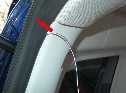

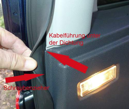

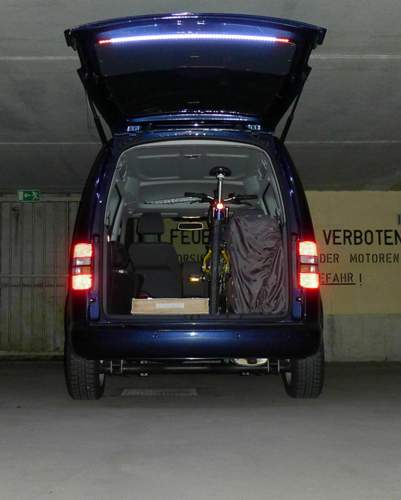

Ich wollte nicht alle Kabel in der Heckklappe anpixen und habe konventinell die Kofferraumleuchte angezapft!
1. Kofferraumleuchte (bestellte 42mm LED Sofitten sind bereits zu mir unterwegs) rausclipsen und die Kabel mit Stromdieben versehen.
2. Ich habe die Kabel einfach durch die Seitenverkleidung gezogen, indem ich einen Schraubenzieher dazwischen klemmte.
3. Die Kabel verlaufen unter der Heckklappendichtung nach oben. Danach durch die Dichtung nach außen zur Hecklappe mit einer kleinen Schlaufe.
4. Das dünne Kabel führe ich unter die Heckscheibenaufnahme entlang bis Heckklappenverkleidung hindurch.
5. Der 1m lange LED-Streifen ist selbstklebend und wird unter dieser H.-Verkleidung geklebt. (Im Heckklappenausschnitt hätten sie mich zu sehr geblendet)
6. An den Enden habe ich zusätzlich 4 LEDs mit rotem Isolierband überklebt und so nebenbei ein rausragendes Begrenzungswarnlicht erhalten :-)
Die Rückfahrfunzeln wurden gegen 2x 4,8W, 600LM, 1156 BA15S Cree XBD LEDs ausgetauscht und dürfen sich jetzt endlich Rückfahrleuchten nennen (nicht zugelassen).

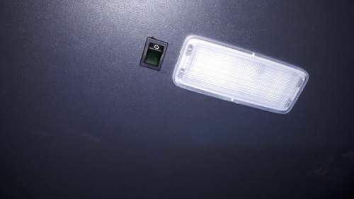

ich hatte die integrierten LED geordert und dachte gelesen zu haben "Schlatbar" - nix wars.
Nun habe ich jedem Leuchtmittel einen Wippschalter spendiert, so dass ich ausmachen kann.

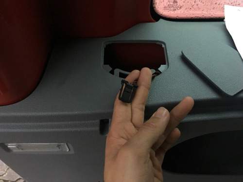

Hab heute begonnen meinen Caddy bisschen auszubauen und als ich den Boden verlegt hab hat mich das Licht auch genervt - jetzt am Ende hab ich entdeckt, dass man es auch einfach abstecken kann ohne die Verkleidung zu entfernen :)
Hoffe mal, dass es noch niemand geschrieben hat. Mir fiel nur ein, dass es ja diesen Thread dazu gibt.
Also einfach die kleine Klappe in der Verkleidung entfernen, nach dem Stecker fühlen und rausziehen :)
