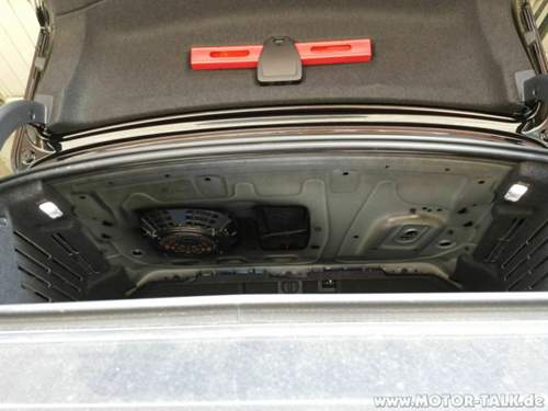

nach der ersten Nacht im Dunkeln habe ich festgestellt, wie schlecht die Kofferraumbeleuchtung wirklich ist. Nach dem Ausbau musste ich feststellen, dass die Kabel nur hauchdünn sind (weniger als 0.35qmm?). Weiss jemand, welche Last die vertragen? Ich habe noch eine LED Leuchtleiste übrig, aber da sind 21 dieser kleinen LEDs drauf. In meinem A6 C7 konnte ich die Glühbirne dadurch einfach ersetzen, bei B9 traue ich den Leitungen aber nicht die Last zu.
Wenn das nicht reicht, gibt es evtl. elektronische Relais die nur eine sehr geringe Leistung verbrauchen? Weiss jemand, wie die heißen?
Jeder Rat ist willkommen.

Habe heute eine 2. LED Lampe gekauft also die Linke nochmal und versucht irgendwie an das Original Kabel mit anzuschließen aber ohne Erfolg
Das Kabel an der Lampe ist sehr kurz also kein ankloemmen möglich und ein Kabel verlegen hat nicht möglich
Hat es einer schon versucht oder kan einer einen Tip geben

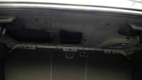

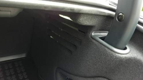

anbei die Bilder.
Ich bin aus der Mitte heraus gegangen und jeweils links und rechts vor dem Einsatz raus gekommen
Img-20160619-172353
Img-20160619-172401
Img-20160619-204643
Wo genau hast du das neue Kabel mit dem vorhandenen verbunden bzw wie verbunden?
Kabel von mittig gestartet. Einmal nach links und kurz vor dem Platz aus der Bohrung raus
Das gleiche nach rechts
Die neue LED Lampe mit dem Stecker und Kabelsatz mit dem Kabel verklemmt mit Lüsterklemme
Links das alte LED raus und an das Kabel verklemmt
Beachten das +|-

Ich hake nochmal nach 😎, Betreff Kofferraumleuchte, mich würde noch genauer interessieren, wie du das neue Kabel an das bestehende (linke Lampe) angeschlossen hast ... dazugelötet, dazugeklemmt, abgezickt und miteinander verbunden ...? Ev. noch - welches Kabel?
Danke !!
@f-dax schrieb am 20. Juni 2016 um 14:30:26 Uhr:
Letzte Woche auch gerade erledigt (wie auch die aktiven Türrückstrahler).
An die Kabel kommt man doch gut ran... entweder Lampe aus der Aussparung ausstecken und herausziehen oder die gesamte Verkleidung mit der Lampe vom Blech abziehen. Dazu in der unmittelbaren Nähe der Lampe die Plastikhalter entfernen.
Das Kabel rüber zu ziehen (ohne die Hutablage zu entfernen) ist in der Tat etwas fummelig aber nicht unmöglich!
Also ich habe den Leitungssatz bzw. die Verlängerung davon an die bestehenden Kabel angelötet und isoliert (Tape). Darauf achten, dass Letung 1 (auf dem Stecker stehen Zahlen) auch wieder bei Leitung 1 angeschlossen / angelötet wird. Für Leitung 2 entsprechend. Da es sich um LED Beleuchtung handelt, ist die richtige Polarität schon wichtig.
