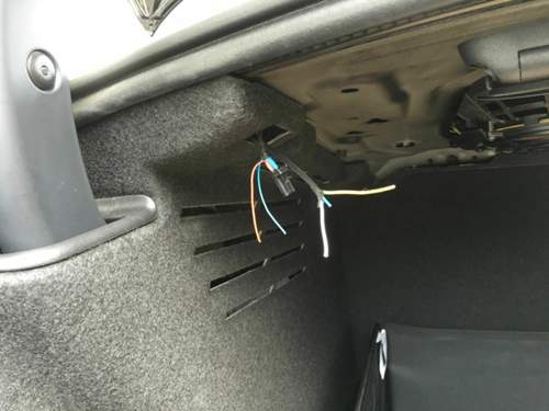

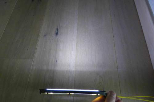

nach der ersten Nacht im Dunkeln habe ich festgestellt, wie schlecht die Kofferraumbeleuchtung wirklich ist. Nach dem Ausbau musste ich feststellen, dass die Kabel nur hauchdünn sind (weniger als 0.35qmm?). Weiss jemand, welche Last die vertragen? Ich habe noch eine LED Leuchtleiste übrig, aber da sind 21 dieser kleinen LEDs drauf. In meinem A6 C7 konnte ich die Glühbirne dadurch einfach ersetzen, bei B9 traue ich den Leitungen aber nicht die Last zu.
Wenn das nicht reicht, gibt es evtl. elektronische Relais die nur eine sehr geringe Leistung verbrauchen? Weiss jemand, wie die heißen?
Jeder Rat ist willkommen.
Danke und Grus,
Dirk

Hallo nochmal, die LED Leisten machen sich im A3 8p seit heute auch nicht schlecht. Vielen Dank nochmal für die Teilenummer Steppenwolf74.
Um Off-Topic im A4 B9 Forum zu vermeiden anbei ein Link auf die Anleitung in meinen Blog mit der Bitte weitere Fragen oder Kommentare dort zu stellen.

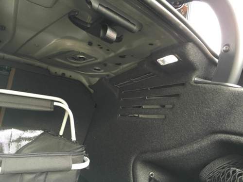

Mit geht es massiv auf den Senkel, dass der Kofferraum meiner Limo nur links eine Lampe hat, rechts dafür aber nur ein Loch ist.
Wahrscheinlich ist das für die Rechtslenker, denke ich.
Hat hier jemand Erfahrungen wie und mit welchen Teilen man rechts auch eine Lampe verbauen kann ?
Bestelle ich mir dann eine vom UK Fahrzeug, oder wie ?
Oder hat der Wagen normalerweise zwei Leuchten und bei mir fehlt eine ?

Man kann die selber einbauen. Habe am Wagen meiner Frau auch gemacht.
Bei Freundlichen die gleiche Lampe wie links kaufen und ein bisschen Kabel.
Zuhause habe ich die Teilenummer und ein Paar Bilder die ich beim Einbau aufgenommen habe.
Ich bin am Samstag wieder zuhause und wenn gewünscht kann ich die Dir schicken

Ja, schick mal bitte !
Bin selbst leider komplett unfähig irgendwas zu löten, aber ich suche mir dann einen der das kann.

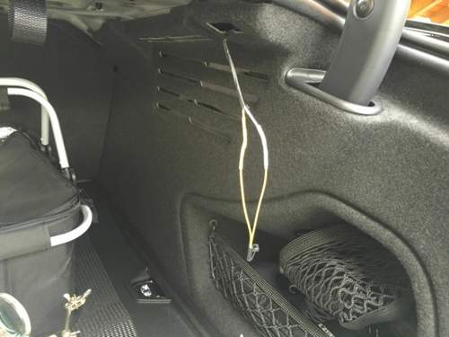

In dem von DJ BlackEagle verlinkten Beitrag findest Du auch die von mir eingestellte Teilenummer der LED-Leuchte:
8J0 947 409.
Das dazugehörige Flachkontaktgehäuse (für den Kabelanschluss): 8W0 971 832.

So heute konnte ich endlich das Auto abholen, Kofferraum ist nun anständig beleuchtet.
Ist ein Riesenunterschied, kann es allen Limo Fahrern nur empfehlen.

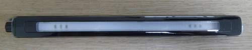

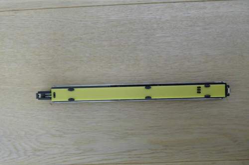

Kann mir jemand sagen wie ich die LED Streifenleuchte im Avant ausbaue?
Ich überlege ob man die noch etwas heller bekommt mit 2-3 zusätzlichen LEDs.
da wirste wohl das Innenleben tasuchen müssen, einfach paar LED dazu packen wird nichts ...

Und wie bekomme ich die ausgebaut? Raushebeln?
