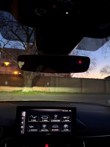

Ab Werk war verbaut: 8W0857511F 9B9 (9B9 ist lediglich der Index für die Farbe)
Nachgerüstet wurde: 8W0857511B 9B9
Spiegelcover demontieren, Spiegel abnehmen, Stecker abziehen und auf neuen Spiegel aufstecken.
Zusätzlich, zur automatischen Abblendfunktion gibt es jetzt einen Kompass im Spiegel.
Einige finden es mit Sicherheit "unnötig", mir gefällt es als zusätzliches Feature und gebraucht, bekommt man den Spiegel die Spiegel zu einem akzeptablen Preis.
Nach Installation wird kalibriert, zusätzlich muss, je nach Wohnort, die magnetische Ablenkung eingestellt werden.

Spiegel mit Kompass
