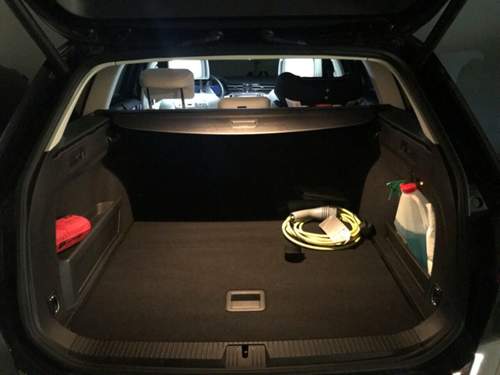

Mir ist aufgefallen, dass im Gegensatz zur "High-Tech" Ambiente-Beleuchtung im Innenraum im Kofferraum des Variant eine gelb-schummrige Soffitte verbaut ist. Irgendwie passt die so gar nicht zum Rest der Innenbeleuchtung.
Deshalb habe ich eine LED in Soffittenform nachgerüstet. Das Ergebnis ist, was Farbtemperatur und Helligkeitsgewinn betrifft, einfach sensationell.
Ich habe daher ein paar Fotos angehängt.

Danke für den Hinweis. Das war mir neu. Hast Du Bilder von der Leuchte im Vergleich mit der Glühlampenversion? Wie ist die Leuchte von der Helligkeit im Vergleich?
Moin , habe mal eben eins gemacht .
So - heute ist endlich die Austauschlampe von Ali gekommen - werde mir vielleicht doch noch die VW Variante zum Vergleich holen. Licht ist schon heller als vorher und vor allem von der Lichtfarbe passender als vorher. Die Vergleichsbilder sind mit Vorsicht zu geniessen, weil mit Handy und automatischer Belichtung und Weissabgleich aufgenommen
