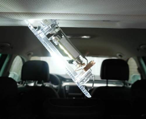

Mir ist aufgefallen, dass im Gegensatz zur "High-Tech" Ambiente-Beleuchtung im Innenraum im Kofferraum des Variant eine gelb-schummrige Soffitte verbaut ist. Irgendwie passt die so gar nicht zum Rest der Innenbeleuchtung.
Deshalb habe ich eine LED in Soffittenform nachgerüstet. Das Ergebnis ist, was Farbtemperatur und Helligkeitsgewinn betrifft, einfach sensationell.
Ich habe daher ein paar Fotos angehängt.

Ich bin mal so frei 🙂
Ich hoffe, man kann etwas erkennen.
Außerdem bedanke ich mich noch einmal für den genialen Tipp mit der LED.

Danke für das Foto. Es könnte natürlich sein, dass die Kühlrippen der LED doch einen elektrischen Kontakt mit dem darüber liegenden Spannbügel haben. Massekontakt zur Karosserie, dort wo der Spannbügel in die Karosserie einrastet.
Ich schlage vor, einfach mal einen Streifen Isolierband über die Kühlrippen zu kleben um zu testen ob es dann funktioniert.
Das ist natürlich keine Dauerlösung, aber zum Testen wir es reichen. Falls die provisorisch isolierte LED dann brennt, würde ich versuchen den Spannbügel so nach oben zu verbiegen , dass er keinen Kontakt mehr mit der LED hat.
Was auch helfen könnte, ist das Abschleifen der Kühlrippen um 1mm. Ich habe das bei meinem anderen Pkw auch gemacht. Die Kühlrippen sind meiner Ansicht nach ein wenig überdimensioniert. Andere Hersteller von solchen LED Soffitten haben erst gar keine verbaut. Die Kofferraumbeleuchtung wird wegen der nach ein paar Minuten einsetzenden Energiesparschaltung ohnehin abgeschaltet. Da kann eigentlich gar nichts überhitzen. Die großen Kühlrippen sind vielleicht für einen Dauerbetrieb von einer halben Stunde und mehr sinnvoll, das ist jedoch wegen der Abschaltautomatik gar nicht praxisrelevant.
Ja danke, man kann das sehr gut erkennen! Genauso hatte ich diese auch eingebaut...., ich glaube wirklich die LED ist defekt....?!

Danke für Eure Tips! Ich war auch nicht zu doof gewesen, diese einzubauen, die LED ist schlicht und ergreifend defekt.
Aber toller Service der Firma HYPERCOLOR, bei der ich die LED gekauft hatte. Ich hatte schon zeitnah reklamiert und gestern bestätigt, dass die LED leider doch defekt sei. Der GF schickt mir nun postwendend eine neue LED zu mit einem frankierten Rückumschlag für die Alte....., perfekte Rückabwicklung, würde ich mal sagen...,. leider nicht immer selbstverständlich für das ein oder andere Unternehmen.....

ich habe heute die neue LED bekommen, jetzt funktioniert diese tadellos! Und, wie auch schon beschrieben, es ist im wahrsten Sinne des Wortes, ein Unterschied wie Tag und Nacht! Ich habe das gleich mal in unserer dunklen Garage probiert.....Ich kann diesen kleinen "Eingriff" nur jedem empfehlen, es lohnt sich.
