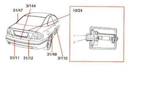

Hallo
Kann mir bitte jemand anhand einer Grafik zeigen, wo und wie ich die LED Beleuchtung (12v Kabel) anschliesse, so dass es nur bei geöffnetem Kofferraum leuchet?
Danke und Gruss

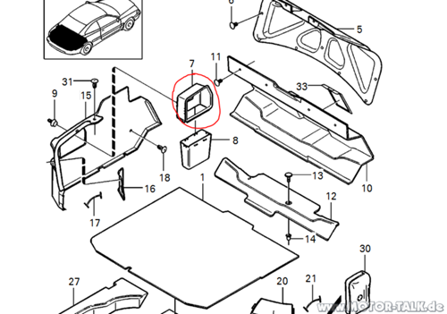

Hmm aber beim C70 gehört sowohl der Verstärker wie auch der Wechsler da im Kofferraum (hinten links, zuerst der AMP, danach der Wechsler) 😕
Original geschrieben von mob44
Nachdem ich die Folie (für die Dämmung) abgezogen habe, musste ich feststellen, dass an der besagten Stelle sich nichts befindet.
Was für eine Folie??
Da ist keine Folie,nur eine Dämm-Matte,hinter der sich der Verstärker und (normalerweise) der Wechsler befindet,auch die Motorantenne ist dort untergebracht.

Sieht irgendwie stark verbastelt und ausgeweidet aus, das Seitenfach fehlt, ebenso die Kofferaumleuchte.
Als ich bei mir die Seitenverkleidung links (Habe keinen Wechsler nur das Staufach) ausgebaut habe um meine defekte Antenne zu reparieren ist mir aufgefallen dass das Kabel der Kofferraumbeleuchtung, sehr kurz war! Vieleicht wurden die Verkleidungsteile diletantisch demontiert und das Kabel ist abgerissen und steckt irgendwo in den Weiten der linken Seitenwand.
Wäre vieleicht mal genaues Suchen angesagt

habe bei meinem C70 das gleiche Problem mit der Kofferraumbeleuchtung.
Einfach kein Kabel an der besagten aufgesteckt.
Nachdem ich jetzt die komplette Verkleidung abgebaut hatte, habe ich einen
Stecker gefunden. Er befindet sich gaaaanz unten unterhalb der Rücklichtes.
Habe ihn an die ausgebaute Leuchte gestecht, und siehe da... sie leuchtet.
Allerdings bin ich mir nicht sicher, ob das wirklich der richtige Stecker ist, da er nie und nimmer
an die eigentliche Einbauposition der Beleuchtung reicht.
Gibts da eine Verlängerung?¿ Bin mir auch nicht sicher, ob das Licht ausgeht wenn ich den Kofferraumdeckel schließe. Was ich rausfand, das die Absicherung des Steckers über die Sicherung 16 (ele. Antenne, Anhängerstrom ect erfolgt). hm... weiss jetzt auch nicht so richtig was zu tun ist...
