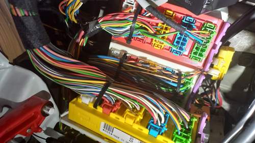

Hallo liebe Volvogemeinde
Ich bräuchte mal Schwarmwissen in Sachen Autoradio und Lautsprecher.
Vorab: es handelt sich um einen C70 Coupe aus 2000 mit Dolby Surround. Schaltpläne vom C70 liegen mir vor. Die SuFu habe ich bereits erfolglos bemüht.
Aus den LS in der Fahrertür und aus dem linken Armaturenbrettlautsprecher kommt kein Ton.
Folgendes habe ich bereits gemacht:
1) Sämtliche Stecker am Radio (SC901) gezogen, auf Korrosion geprüft und wieder gesteckt.
2) Balanceregler geprüft (funktioniert, rechts Ton, links nicht)
3) Radio getauscht, keine Veränderung
4) LS Armaturenbrett von links nach rechts getauscht. Rechts Ton, links nicht)
5) Sicherungen am Verstärker gezogen, durchgemessen. Beide i.O.
6) Versteckerung gezogen, auf Korrosion geprüft, wieder versteckert. Kein Erfolg
7) Verstärker 4 x 100W getauscht gegen 4 x 60W (Hier danke an den Profiamateur); keine Veränderung.
8) Das 6-polige Steuerkabel Radio-Verstärker nochmal genauestens geprüft, keine Auffälligkeiten, allerdings nicht durchgemessen.
9) Kabelbaumversteckerung am Türholm geprüft. Alles fest.
Gem. Schaltplan gehen die Leitungen für die LS in der Tür UND dem Armaturenbrettlautsprecher auf die Klemme 24/3B Kontakt 8 und 12. Die Klemme heisst gem. Bauteilliste "Anschluß LH unterer Türbalkenkabelbaum - Querblechkabelbaum"
Das ist eine der farbigen großen Steckerleisten links unter dem Armaturenbrett. Leider sind die nicht, oder nur versteckt, beschriftet, so das ich die 24/3B nicht identifizieren kann. Weis vielleicht jemand von euch welcher 24/3B ist? Wenn ich den richtigen Stecker hätte könnte ich dort weiter suchen.
Ich bin echt über jede Idee dankbar.
Thomas

Was hälst du den von dem blauen Stecker im roten Feld, 24/3B...und ich würde auch spontan auf die Frequenzweiche tippen. Kannst ja mal mit Brücken probieren, über die rechte Frequenzweiche die linken Lautsprecher anzusteuern.

An den blauen Stecker im roten Feld dachte ich auch schon. Auch weil da vermutlich die Farben stimmen. Leider steht auf Stecker und Sockel eben nix drauf. Ich wollte natürlich ungern alles lösen, kontrollieren und wieder einstecken um nicht noch mehr Fehler zu produzieren. Deshalb wollte ich mir sicher sein.

Okay 16/8 und 16/23 funktionieren nicht? Ja die Position 8 und 12 würden stimmen und die Aderfarben würden stimmen. Ich glaube aber fast das diese beiden Leitungen zum Verstärker oder zur Box 16/8 laufen. Theoretisch müsste es noch einen Stecker geben mit diesen Farben geben, der 24/50. Der läuft dann bestimmt zu Weiche.

Von 24/3B müssten theoretisch vier Adern abgehen. ein Pärchen zu 16/8 und ein Pärchen in die Tür.

Ich habe mir das Schaltplanbuch nochmal reingezogen und habe tatsächlich 24/3B gefunden. Es ist der hellblaue Stecker. Auf dem Steckerbelegungsplan (Bild 1) sind als gestrichelte Linien vermtl die Ausstattungsvarianten eingezeichnet. Wenn man sich Kontakt 8 (8 und 12 kamen ja vom Verstärker) anschaut, sieht man einen Abgang zu 14/13 des ehem. RTIs.
Wenn jetzt die Ader von 24/3B 8 nach 24/50 5 (Stecker Tür) fehlen sollte und das Navi ausgebaut ist, gibt es kein Tonsignal auf die Türlautsprecher. Eigentlich müsste dann nur 14/13 gebrückt werden um das Signal zu 24/50 5 zu bekommen.
Der nicht funktionierende LS im Armaturenbrett hat dann vermtl einen anderen Fehler (evtl Weiche def? Schwachpkt?).
Ich versuche heute abend mal 14/13 zu finden und werde mal brücken. Müsste hinter dem Handschuhfach liegen.
