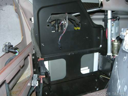

Anbei ein Bild mit dem Kabel der Leuchte (es ist das Kabel was hier in der Mitte rausbaumelt):
Die beiden zusammengesteckten Plastikfächer mit Leuche findest du in diesem Bild (hier die Version ohne CD-Wechsler).
Die Leuchte selbst ist ein rechteckiges Standard-Einsteckteil von Hella mit Sofitte (39mm 12V Sofitte passt, ich habe auch eine LED / SMD Sofitte drin).
Volvo-ahk-c70-seitekofferraumhl

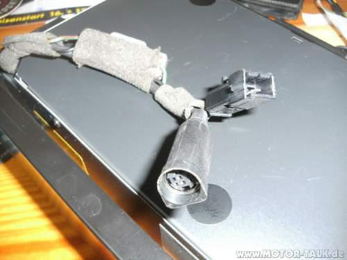

Und nun zum Wechsler:
Alpine 6-Fach und Volvo sind baugleich, du brauchst aber einen Steckeradapter.
Den gibt es, und der kostet - und zwar richtig viel (z.B. hier ). Daher sind org. Volvo CD-Wechsler gebraucht auch so teuer... 😉
So sieht die Verbinding vom Volvo-Wechsler aus:
Wechsleranschluss
