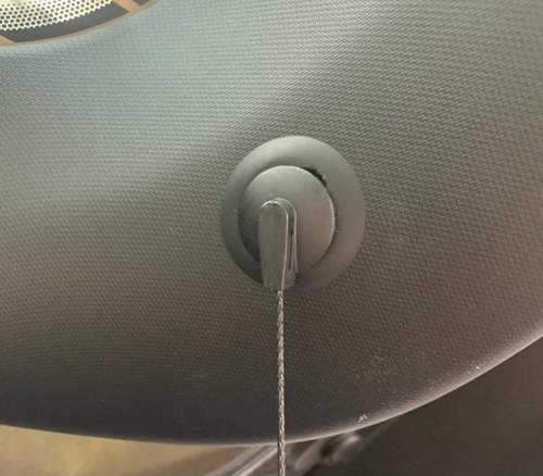

Drei auf jeder Seite. Einmal wird die Abdeckung links und rechts an der Klappe angeklipst, zweitens die Schlaufenhalter, wo die Schnüre einfach nur eingehängt werden und einmal sind da die Befestigungen, wo die Schnüre am Rahmen festgemacht sind. Drehbar, aber nicht lösbar.

Verstehe. Aber bei mir gibt es nichts, was ich Klammern nennen würde oder wo ich einen 3mm Bohrer reinstecken könnte. Ich mache bei Gelegenheit mal Bilder von den Befestigungen der beiden Schnüre. Alles lässt sich problemlos lösen, aber an diesen beiden Stellen nicht.
Die sind drehbar und lösbar, in einer bestimmten Position kann man die einfach herausziehen!
Ja, drehbar. Aber wie ich sie auch drehe, sie lösen sich nicht.
