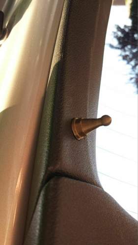

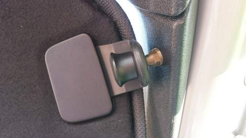

Da dies nun ein häufigeres Problem zu sein scheint, und Audi keine zufriedenstellende Lösung angeboten hat, habe ich neue Kugelstifte designed und montiert.
Ich habe nun seit mehr als 4 Wochen keine Probleme mehr mit der Hutablage und bin bestens zufrieden.
Die Hutablage sitzt stramm in der Heckklappe, nichts klappert und es ist keine Bastellösung.
Die Montage war denkbar einfach, die alten Kugelstifte aus der Heckklappenverkleidung heraus schrauben und die verbesserten einschrauben, ist in ca. 2 Minuten erledigt.
Bei Bedarf kann man die originalen wieder montieren.
Damit die verbesserten auch auffallen sind Sie in einem dunklem Goldton gehalten (siehe die beiden Bilder).
