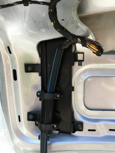

Kann der Kabelbruch auch in dem Kunststoffrohr sein was man sieht wenn man den Kofferraum auf hat ?
Was für ein Kunststoffrohr? 😕
LG
Udo
Er meint sicher das Kunststoffrohr...
Img-20210714
Na links wenn du den kofferraum aufgemacht hast ist doch das Kunststoffrohr wo die Kabel vom Steuergerät direkt in Kofferraumklappe geht
Genau das Kunststoffrohr
Das schwarze Teil ist kein Rohr aus Kunststoff sondern nur die Ummantelung für die x Kabel und nur ein kleiner, der sichtbare Teil des Kabelbaums.
Die Brüche können aber an allen möglichen Stellen des Kabelbaums sein.
