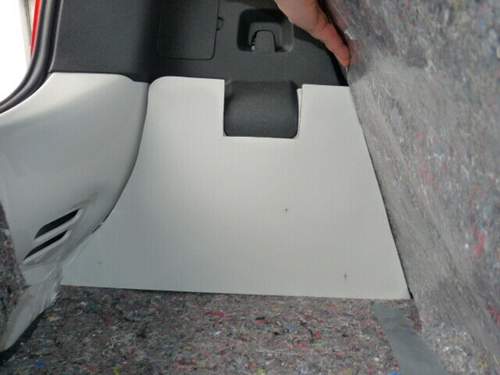

Im Gepäcknetz Thema hatte ich es ja schon angekündigt, das ich mir für den Kofferraum Seitenteile anfertigen möchte. Heute habe ich das Projekt mal in Angriff genommen.
Zuerst habe ich eine Schablone aus Pappe und Papier angefertigt, und mich langsam an die richtige Form herangetastet. Als Material habe ich von meinem Vermieter eine Kunstoffplatte bekommen. Mit den Platten wurde das Carport von außen gegen Witterung geschützt, ca 5mm Stark, Weiß beschichtet . Der genaue Name fällt mir gerade nicht ein.
Das Schablonenmuster habe ich dann auf die Platte übertragen und mit einer Stichsäge(Metallblatt) ausgesägt. Leider ist mein Akkuschrauber in der Firma, daher fehlen nur noch die Löcher. Als Schrauben nehme ich Senkkopfschrauben die ich auch noch besorgen muss (2*M8*20mm, 1* M8 40mm)
Aber das Ergebnis sieht schon ganz gut aus. Die Höhe habe ich deshalb gewählt, damit man noch an die Lampenklappen vom Rücklicht herankommt. Außerdem kann bei Bedarf auch die Schwarze Plastikhalterung abgenommen werden.Die Rückseite wird noch mit Moosgummi beklebt, damit der Lack nicht angeschabt wird und keine Vibrationsgeräusche entehen können. Die oberen Kanten von der Ausbuchtung werde ich noch etwas abrunden. Die Ladekante wird oben und von innen mit Kunstoffolie aus der Fahrzeugwerbung beklebt.
Eigentlich bin ich kein Freund von halbfertigen Präsentationen, aber möcht euch schon mal einen Zwischeneindruck vermitteln.

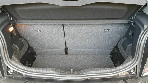

So meine lieben, nun ist es soweit. Habe heute Nachmittag die Nachrüstmöglichkeit beim 🙂 (Skoda) abgeholt und das trockene Wetter eben direkt ausgenutzt um mich an meinen Kofferraum zu machen. Da ich den kleinen eben erst aus der Werkstatt abholen durfte (siehe anderer Thread), hab ich mir sogar die Innenreinigung gespart, der 🙂 war so nett und hat mir diese netterweise abgenommen😁😁😁
Der Spaß hat mich nun ganze 29.90€ gekostet, für die 2 Stückchen Stoff recht viel könnte man meinen, aber diese waren auch schon passgenau vorgeschnitten und mit Klebeband versehen.
Da ich bei meinem kleinen den variablen Ladeboden an Board habe, musste ich nun erst einmal die Seitenhalter links und rechts demontieren mittels einen Imbusschlüssels. Jede Seitenhalterung wird von 3 Schrauben gehalten,welche aber ganz einfach zu lösen sind. Danach gings ans sauber machen, da war ordentlich Dreck drunter, siehe Bilder 😁😁😁
Danach habe ich die Stücke so an die jeweilige Seite gedrückt (ohne zu verkleben) und habe mir die Schrauböffnungen mithile eines Stiftes markiert. Diese nun gut ausgeschnitten, damit sich später auch die Halterungen wieder einbauen lassen. Und schon konnten die Stücke passgenau eingeklebt werden, auf mehr Klebeband habe ich verzichtet, da bei mir zusätzlich die Seitehhalterung den Teppich halten müssten.

Mit den Originalen vom skoda sind die vollflächig verklebt? Und einsieht es mit der Rundung aus oder auch bei eigenen nadelvlies wie gut geht die Rundung dabei?
Der Vlies von Skoda ist mit 4 Klebestreifen versehen, den anderen Teil deiner Frage verstehe ich leider nicht ;-)
Wegen der Rundung des radkastens ob das Vlies sich faltenfrei anlegen lässt oder ob es wellen schlägt bzw absteht nicht richtig hällt etc
Jetzt habe ich deine Frage verstanden, nach 1 Monat grübeln 😁😁😁😁😁
Das originale Vlies von Skoda lässt sich faltenfrei und ganz einfach auf der Rundung verarbeiten, da es eben auch nicht allzu dick ist.
