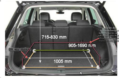

bin unter anderem am Überlegen mir einen Tiguan 2, mit der 190 oder 240 (239?) PS TDI Maschine als Alternative zu meinem Alltrack zu holen. Bin etwas älter und deshalb ebenso wie meine Frau am höheren Einstieg in das Fahrzeug interessiert.
Da meine Frau eine chronische Erkrankung hat, die es denkbar erscheinen lässt, daß sie einen Rollstuhl nicht nur wegen eines Schubes, sondern dauerhaft benötigt, hoffe ich, daß der eine oder andere "Tiger"-Fahrer Erfahrung mit Rollies in den Kofferraum hat und mich hier schlauer werden lässt.
Der Rolli hat zusammengeklappt ca. 40 cm und maximale Höhe knapp 90 cm und Breite ca. 80 cm.
Rein von den Massen würde er eigentlich in den Tiguan II passen. Im schlimmsten Fall müsste man halt die Rücksitze um die ca. 18 cm nach vorne rücken. Geht aber wohl nur, wenn hinten niemand sitzt.
Ich habe rasch eine grobe Skizze eines waagerecht zusammengeklappten Rollies eingefügt, um das Platzproblem etwas deutlicher zu machen.
Wer hat Erfahrungen mit Rollies im Tiguan 2?
Eine Möglichkeit, die bei meinem B7 Alltrack gut ging, war es den Rolli zusammengeklappt, senkrecht statt waagerecht in den Kofferraum zu stellen, um die Koffer nebendran zu verstauen.
Eine weitere Frage wäre also, ob diese Möglichkeit auch gegeben wäre oder nur wenn die ursprüngliche Reserveradmulde, also diese Vertiefung dies erlaubt oder überhaupt vorhanden ist.
Grobskizze Rollie im Tiguan II

40x90x80 bekommst Du auf jeden Fall in den Kofferraum. Mindestens der Breite nach quer rein und dann schräg gestellt an der Rücklehne anlehnen.
Ohne doppelten Kofferraum wirst Du den auf jeden Fall auch wieder senkrecht an die Rückbank stellen können.
Dann kann Koffer und Co auch noch dahinter. Ob Dir das reicht, kann hier keiner wissen.

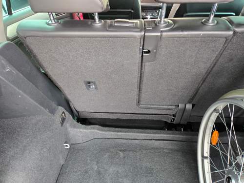

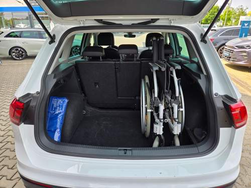

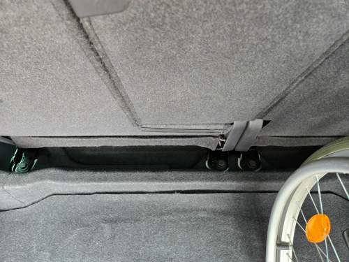

Hi, wir haben durch meinen Krebskranken Vater auch nach einem größeren Fahrzeug geschaut und uns nun für einen Tiguan 2 in normaler Länge und Comfortline Ausstattung, 2.0 TSI 4MOTION mit 179 PS, als Gebrauchtwagen entschieden.
Wie man sich dem Thema entsprechend denken kann, war hier auch wichtig, dass ein Rollstuhl in den Kofferraum passt.
Da meine Mum aber diesen nicht immer herausnehmen möchte (durchaus verständlich), wenn sie einkaufen geht, sollte aber auch Platz für Wasserkästen und Einkaufskorb sein.
Da ich mir dachte, dass es für andere Personen wie hier auch wichtig sein könnte, habe ich deshalb Fotos vom Kofferraum gemacht mit Rollstuhl aufrecht hingestellt (wir befestigen ihn mit den festen Gummibändern).
Wichtig ist: Die Hutablage wurde herausgenommen und das Fahrzeug hat keinen doppelten Ladeboden. Zudem haben wir die hinteren Sitze um ca. 5 bis 10 cm nach vorne geschoben.
Ich hoffe die Bilder helfen zukünftigen Interessenten mit Rollstuhl als Thema.
Bild #211562943
Bild #211562946
Bild #211562949
