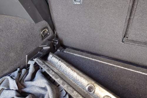

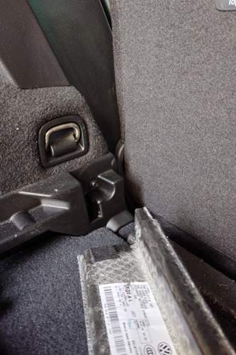

Mich hat gestört, dass bei "hohenverstellbarem Kofferraumboden" hinter den umgelegten Rücksitzen und bei tiefgelegtem Boden, diese Schwelle sitzt. Bis mir ein Nachbar gezeigt hat, dass man diese Schwelle nach oben abziehen kann und damit fast einen ebenen Ladeboden hat.
In der BA gibts kein Wort dazu!

Gute Info. Hat mich nämlich immer gestört bei den Urlaubsfahrten. Die Schwelle hat unnötig Stauraum weggenommen. Und das Ding hat keine Funktion?
Weiß nicht was du meinst, haste mal ein Bild ?
Die Schwelle ist für nichts anderes zu gebrauchen, hatte schon bei der Übernahme in WB gefragt.

Er meint das
@wolfgang1
in der BA steht deshalb nichts dazu, weil das Teil eigentlich „fix“ ist und nicht zum entfernen. In der BA steht ja auch nicht wie der Schlossträger zum ausbauen ist oder die Gummimatte in der MAL. Das geht beides eben so einfach.
A282e04c-08fb-4126-be7a-634c5149d43b
Bei der Probefahrt und dem Experimentieren mit dem Kofferraum (und unseren Koffern) habe ich auch dieses Teil entfernt und siehe da, es passen unsere zwei Samsonite wieder wie beim aktuellen Touran schön nebeneinander stehend rein und die Klappe samt Heckablage schließen sichtgeschützt einwandfrei 😉
Die Funktion ist m. E. die, dass der Bodendeckel in der oberen Position zwei zusätzliche Auflagepunkte hat und nach vorne zu den Rücksitzen eine Begrenzung. Sonst könnte er ja bei verschobener Sitzbank nach vorne rutschen.
Ergo: fur den Urlaub raus damit 😉
@MecsMecs schrieb am 14. Mai 2018 um 19:20:32 Uhr:
Die Sonst könnte er ja bei verschobener Sitzbank nach vorne rutschen.
Nein könnte er nicht
Ups, stimmt. Sehe gerade beim Zoomen die seitlichen Plastikbegrenzug/-führung 😮
Dann ist das nur ein Lückenfüller oder eine Denksportaufgabe für die Kunden 😉
Gibt nochmals Stabilität dem Ladeboden und das Teile im unteren Ladeboden nicht gegen die Sitzbank Fliegen/Drücken.

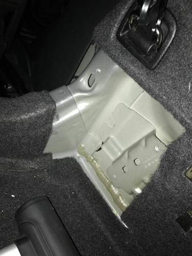

@Rockwelle schrieb am 14. Mai 2018 um 20:08:12 Uhr:
Geht unten noch weniger als oben da Metall im Weg.
C965c366-fcef-4216-90e7-2711c81e1c0e
Aber nicht ganz bis Oberkante Sitzfläche.

Genauso geht es mir. Da wir morgen für längere Zeit mit viel Gepäck verreisen, bin ich froh diese Lösung gefunden zu haben.
Einfach nach oben rausziehen klappt aber nicht, oder? Muss man davor die Pastikteile an den Seiten abschrauben, oder gibt es einen Trick?
Bei mir lässt sich die Schwelle zumindest so nicht rausziehen.
Danke Euch, Thomas
Also beim Leihwagen, den ich hatte ging es so:
- Ladeboden raus
- Sitzbank nach vorne schieben
- nach oben herausziehen
- ggf. etwas hin- und herwackeln
Mein Tiger kommt morgen, dann versuche ich das dann auch mal ...
Danke Dir - so hatte ich es auch versucht, aber irgendwo ist da ein Widerstand. Werde mir das noch mal genauer ansehen.
Aber schon mal gut, dass man hier nicht groß was abschrauben muss.
