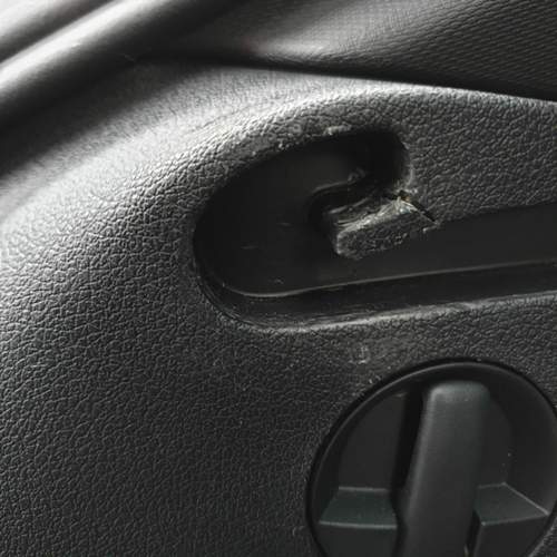

ich habe bei meinem Q3 FL ein Problem.
Am Ende der Kofferraum Gleitschiene wo das Rollo einrastet bilden sich auf beiden Seiten Risse.
Ich habe die Befürchtung das es nur eine Frage der Zeit ist, bis die Teile brechen und sich das Rollo nicht mehr schließen lässt. Obwohl ich eine 5 jährige Garantie habe eiern sowohl der Händler als auch der Importeur herum und stellen außerordentliche Belastung in den Raum. Was nebenbei ein großer Blödsinn ist.
Ich habe das Rollo fast immer geschlossen und habe auch noch nie etwas daraufgelegt.
Kennt jemand dieses Problem?

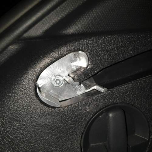

Hallo liebe Motor-Talker,
da ich auch, dass selbe Problem habe, wie einige von euch haben und hatten, mit der gebrochen Führung für das Rollo.
Ich habe ein Q3 FL Erstzulassung 04/2016. Habe vor ca. 7 Wochen durch Zufall feststellt, dass die rechte und linke Führungsschiene für das Rollo gebrochen ist. Darauf hin habe ich bei meinem Vertragshändler des Vertrauens den Schaden reklamiert, da ich noch Garantie habe. Erste Aussauge des VH, Schadensbild sei ihnen unbekannt, er hat dann Bilder vom Schaden gemacht und würde sich drum kümmern. Nach einer Woche nichts vom VH gehört, darauf hin habe ich angerufen. Der VH erklärte mir am Telefon, das Audi den Schaden nicht übernimmt und sie den Schaden auf Garantie nicht beheben können, ich müsste mich direkt an die Kundenbetreuung von Audi wenden. Ich habe dem VH auch mit geteilt, dass ich das Teil nicht überbeansprucht und auch nicht falsch bedient habe.
Darauf habe ich die Kundenbetreuung von Audi angerufen, die haben dort die Reklamation aufgenommen und werden diese bearbeiten. Nach genau 2 Wochen habe ich eine E-Mail von der Kundenbetreuung bekommen, ich müsste noch ein bisschen Geduld aufbringen, da sich der VH noch nicht gemeldet hat. Nach weiten 2 Wochen habe ich von der Kundenbetreuung einen Anruf erhalten, die teilten mir mit, dass der Schaden kein Garantiefall wäre, da der VH ausgesagt hätte, dass der Schaden durch eine falsche Bedienung entstanden ist, sie würden mir entgegenkommen, da Audi sehr hohe Qualitätsansprüche hat, würden sie mir einen Gutschein 300 € zukommen lassen.
Ich habe den Kundenbetreuer auch mitgeteilt, dass ich anders sehe und die Sache eine absolute Fehlkonstruktion ist und mit der heißen Nadel gestrickt wurde. Habe ihm auch mitgeteilt, dass das Problem durch das austauschen der defekten Teilen auch nicht behoben ist, da die neuen Teile auf lange Sicht nicht halten. Deswegen habe ich das Angebot angenommen.

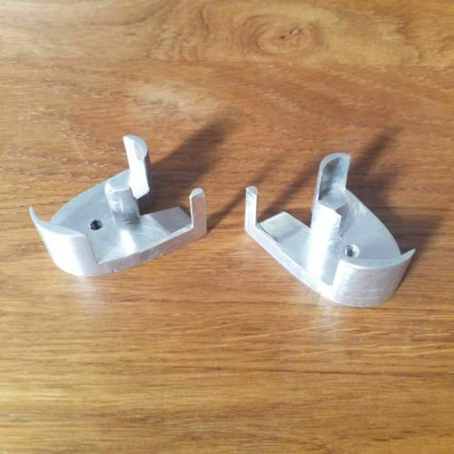

Darauf hin habe ich mir Einsätze aus Aluminium anfertigen lassen, die das Problem beheben (siehe Bilder). Ich hoffe, dass die Sache jetzt hält.

Hallo Klaus-M. Wo hast du die denn fertigen lassen? Denke das hier Einige die auch beziehen möchten.
Hallo elloco 1968,
Teile wurden in der eigen Werkstatt angefertigt. Teile sind aus hochfestem Aluminium.
Gruß aus dem Sauerland

Hi Klaus ,,,
würdest du mir diese auch fertigen?
Was würde es kosten?
Danke
Ich könnte ein Kleinserie anfertigen, wenn genug Abnehmer da sind. Die Kosten für den Einsatz mit übergossen Unterlegscheibe und M4 Schraube mit Mutter sind ca. 50 bis 100 Euro je Seite.
Man muss nur noch eine Fase anbringen und ein Loch mit 4,5 mm bohren. Wenn man die Klappe öffnet kommt man gut an die Stelle wo die Führung ist, Auf wand ca. 15 min. pro Seite.
Gruß aus dem Sauerland.

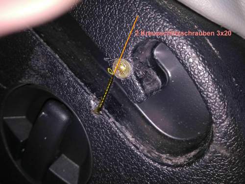

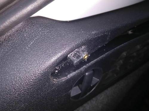

mit etwas Geschick eine ganz einfache Lösung.
Gruß aus Rodgau
Linke Seite
Rechts mit 2 Schrauben
