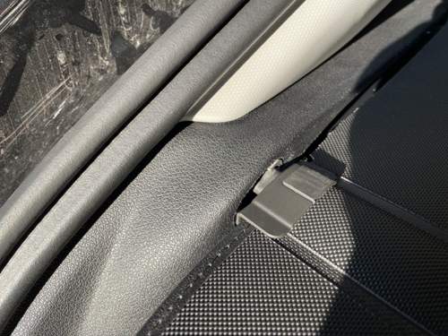

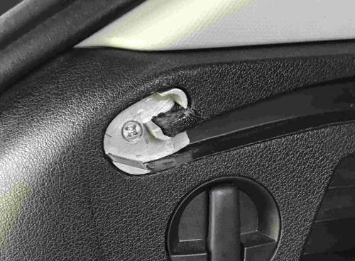

ich habe bei meinem Q3 FL ein Problem.
Am Ende der Kofferraum Gleitschiene wo das Rollo einrastet bilden sich auf beiden Seiten Risse.
Ich habe die Befürchtung das es nur eine Frage der Zeit ist, bis die Teile brechen und sich das Rollo nicht mehr schließen lässt. Obwohl ich eine 5 jährige Garantie habe eiern sowohl der Händler als auch der Importeur herum und stellen außerordentliche Belastung in den Raum. Was nebenbei ein großer Blödsinn ist.
Ich habe das Rollo fast immer geschlossen und habe auch noch nie etwas daraufgelegt.
Kennt jemand dieses Problem?

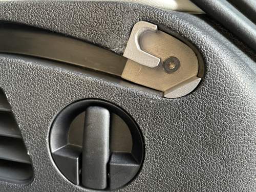

nachfolgend eine kurze Rückmeldung von mir:
Auch uns hatte es bei dem Q3 meiner Frau erwischt.
Nach kurzem Austausch mit Klaus habe ich von ihm das Reparaturset erhalten.
Der Einbau war sehr einfach und konnte genau wie in der Beschreibung hier im Forum erfolgen.
Der Steg musste ein wenig abgeschliffen werden. Anschließend konnte man die Teile sehr einfach einsetzen und befestigen. Die Ablage ist wieder da, wo sie hingehört.
Vielen Dank an Klaus!!
Torsten

@Klaus-M schrieb am 6. April 2022 um 22:58:03 Uhr:
@HansF
ich kann dir ein Reparatursatz bestellen, für alles weitere schreibe mir eine persönliche Nachricht.
Gruß Klaus

Hallo Klaus nochmals vielen Dank die Mehrkosten haben sich gelohnt.
Teile passen perfekt
