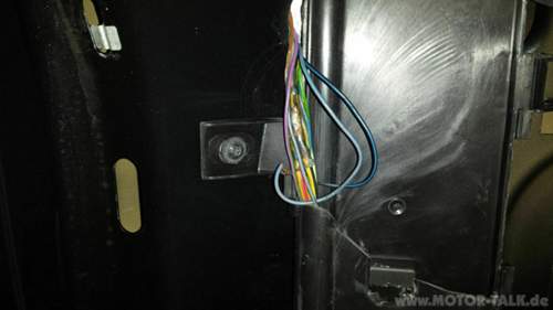

2. Kabelkasten öffnen: Dazu muss der Kasten nicht abgeschraubt werden. Der Deckel ist mit zahlreichen Bajonettverschluss-Nasen ausgerüstet aber nur eine Nase verriegelt den Deckel (wie auf dem Bild zu sehen).

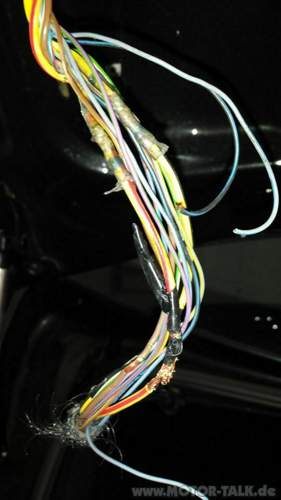

3. Kabel freilegen: dabei fiel mir nichts besseres ein als den Strumpf am Rohrende abzuschneiden und hochzuschieben um an die gebrochenen Adern zu kommen. Zwei Hauptadern waren durchtrennt und bei vielen Weiteren war die Isolation gebrochen. (das erklärt die veschiedenen Symptome die in den Foren beschrieben sind.
4. Löten und mit Schrumpfschlauch isolieren:

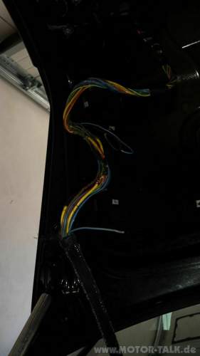

Soooo ich habe heute mal die Verkleidung runter genommen. Was mir da entgegenkam, war das pure Grauen. Plasekasten wo das Röhrchen drin ist zerbrochen, obere Kofferraumverkleidung der den Kofferraumhimmel hält gebrochen und die Kabel über dem Rohr schon "geflickt" (wenn man es so nennen darf). Nunja, jetzt weiß ich was ich am We zu tun habe. Nach meiner Abisolierung der gerissenen Kabel oder Bruchstellen der Kabel, ging plötzlich der Kofferraum auch wieder so auf, wie er aufzugehen hat (scheint n Kurzschkuss gewesen zu sein). Ich frage ich echt warum der Dicke noch nicht geraucht hat bei dem Kabelmasaka (derzeit ist nur die innere Leuchte ausgefallen und der Kofferraum war bescheiden zu öffnen).
Weiß jemand ob es die Kofferraumverkleidung in 2 schwarztönen gab oder ist die Farbe bei jedem GP0 gleich schwarz? Ich muss jetzt erstmal Ebay bemühen um Ersatzteile für die Verkleidung zu besorgen. So kann ich das nicht lassen :-)
PS: Bruchstellen sind wie gesagt über dem Rohr und auch unter diesem. Alles Dreck. Qualität wo bist du? BMW, VW etc hat nichts mehr mit Premium zu tun, überall das selbe.
