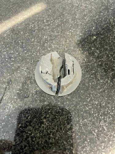

Hat wer von euch schon mal die Halterungen für die Gummibänder ausgetauscht?
Bei meinem Cabi sind zwei defekt und würde diese gerne ersetzen, aber wie bringt man diese raus?

Hier auf Bild 2 sieht man,wie das aussieht,bevor das Oberteil eingeclipst wird:
Klick
Man müßte mal ausprobieren,was passiert,wenn man in die Öffnungen einen passenden Schraubendreher steckt und dann kräftig gegen die eingerastete Nase drückt.
Wenn sich das Ding nach innen rausschiebt,kann mans auf der anderen Seite wiederholen.
Sollte was brechen,dann bricht man eben den Rest wieder raus.
Jedenfalls sehen die aktuellen Teile des Touring identisch aus mit denen,die der TE in defekt und zerbrochen fotografiert hat....das Unterteil hat sogar sichtbar die identische TN lesbar.....
Diese Teile wurden laut ETK seit 1994 gefertigt,davor gab es ne andere TN.

Was mir eben aufgefallen ist, beim loch hat man einen kleinen ausschnitt. Villeicht kannst du dort das unterteil hochkantig ansetzen und so irgendwie rein kommen und danach das unterteil abdrehen und dann das obere einklicken.
Hoffe man versteht was ich meine.. sobald ich die teile erhalte versuche ich es mal.

Auf deinem letzten,angehängten Bild kann man deutlich sehen,was der TE aus seiner Bodenverkleidung herausgefummelt hat,ich habe diese Teilenummer inzwischen zweimal erwähnt....denkst du immer noch,deine These stimmt?
Das wäre nicht das ersteMal,das BMW etwas anders macht,als es im ETK steht.....
Es sollte ja auch keine Vierzylinder bis 1996 mit Scheibenbremsen hinten geben....tut es aber,weil teilweise verbaut wurde,was grad greifbar war.....wenn also Trommelbremsen nicht vorrätig waren,hat man ins Scheibenbremsenregal gegriffen und diese verbaut.....
Und ja,dieser Einschnitt am Kreisausschnitt kann durchaus dafür sin,das man das Unterteil hier durch die obere Öffnung durchsteckt und das Oberteil dann einclipst,wenn das Unterteil richtig ausgerichtet wurde.
Aber.....ich möchte keinem vorschreiben,was er wie zu machen hat.Ich wüßte allerdings,was ich mache....und das wird ganz sicher nicht was eckiges in was rundes reinquetschen sein.....
