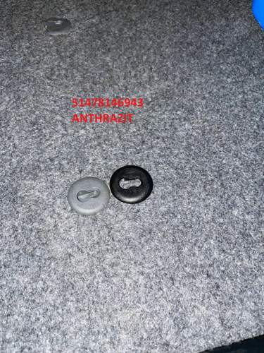

Hat wer von euch schon mal die Halterungen für die Gummibänder ausgetauscht?
Bei meinem Cabi sind zwei defekt und würde diese gerne ersetzen, aber wie bringt man diese raus?
Gruss Bekush

So habe mir mal erlaubt die Touring Teile zu bestellen
Erste Bestellung:
Befestigungsbock
Teilenummer 51478217356
Zusatzinformation GRAU
zusätzlich
Aufnahme Spannband Unterteil
Teilenummer 51478136257
Zusatzinformation SCHIEFER
Zweite Bestellung
Aufnahme Spannband Oberteil
Teilenummer 51478146943
Zusatzinformation ANTHRAZIT
Leider kommen beide nicht an die Farbe vom verbauten, es müsste die Oberteile in SCHIEFER geben.
Vielleicht arbeitet bei BMW jemand, der wie auch ich ANTHRAZIT und GRAU nicht unterscheiden kann.
Rein bekomme ich das Unterteil in einer Position durch den genannten Schlitz an der Seite. (siehe Bild)
Also die vom Touring passen. Na super.
Die Spacken da bei BMW hatten null Plan als ich nachfragte und sie drauf hinwies das die vorgegebenen für´s Cabrio nicht passen würden. Vollkommene Ratlosigkeit.
Aber in München nachzufragen war man sich wohl auch zu fein.
Aber jetzt weiß ich ja bescheid. Danke
