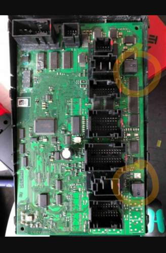

ABER bei verschlossenem Fahrzeug klickt alle 35 Sekunden ein Relais um SAM Fond und die Heckklappe versucht erneut zu verriegeln.

Hatte heute auch das Steuergerät welches in der reserveradmulde liegt offen gehabt! War alles trocken und sauber! Relais schaltet genau alle 36 Sekunden bei mir! Weißt du wie eigentlich die endlage der Klappe erfasst wird? Wird das oben von den elektronischen gasdruck Dämpfer gesteuert? Grüße aus Tirol

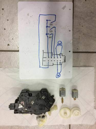

Habe gerade das alte Schloss geopfert und Pin Belegung bestimmt! 2 Motoren und drei Schalter! Vermutlich vergossene Reed da an den Hebeln kleine Magnete sitzen... ich vermute dass die endlage nicht am Steuergerät ankommt ...

Was ich nicht verstehe ist die Schaltung der Mikroschalter:
Egal ob ich am Heckschloss die Schalter an der Buchse messe oder am SAM Rear Stecker, kein Unterschied bei offenem oder geschlossenem Zustand.
Statt alle 3 Mikroschalter gegen gegen rot/weiss (Pin 5 am Stecker Hechschloss zu messen, habe ich diese mal gegen Masse gemessen. Da sah ich dann die Schaltunterschiede.

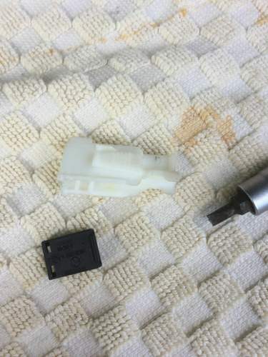

Steckergehäuse habe ich etwas zerlegt und es schimmert verdächtig grün da drinnen ??

Dann hast du deinen Fehler vielleicht schon gefunden.
