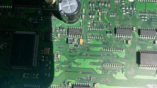

Bestimmt hängt die am SAM Rear, es gibt eine Möglichkeit das SAM aufzumachen und die Platine anzuschauen, aber wenn da keine Oxidation zu sehen ist, kann sein das da ein gelötetes Teil defekt ist????????
Kriegt das ein Elekteiker hin wo Platinen lötet????
Hab jetzt keine Lust ein SAM zu kaufen, programieren ist bestimmt auch teuer??
SAM 400€??

Wo ist das Problem?!
Habe für 50 Euro reparieren lassen.
Imag2718
Sam-rear

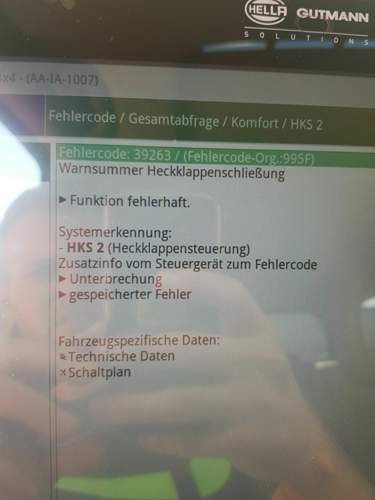

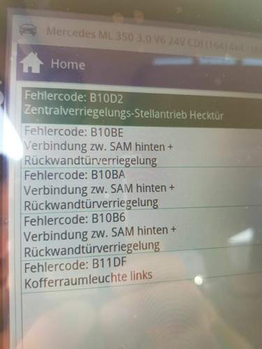

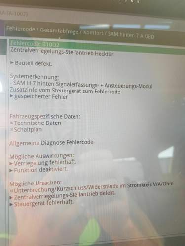

Hallo hab hier paar Bilder vom auslesen, eventuell weiß jemand ein Tipp
Heckklappenschloss w164
20200914
20200914
20200914
