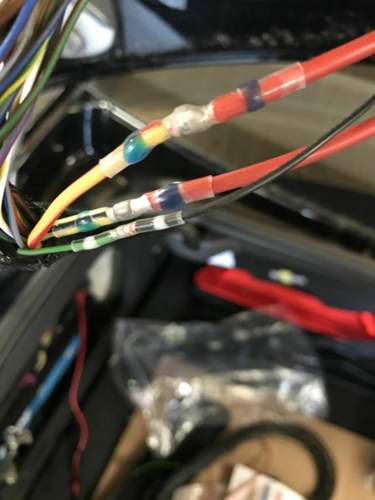

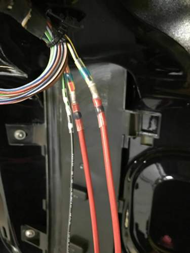

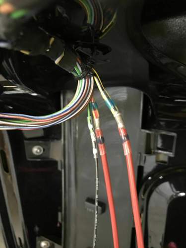

Moin.
Wenn das Röhrchen, das Gelenk und die Kassette noch heile sind. kannst du am besten zum Verwerter gehen, schneidest aus einem anderen Auto die Kabel heraus,die du benötigst Hülsenverbinder nicht vergessen zu besorgen ggf. Schrumpfschlauch. Oder zum freundlichen und nach FIN bestellen.
Dann brauchst du nur auf einer Seite (unter der Hutablage zu crimpen.

Du willst aber nicht wissen was der Kabelbaum bei VW kostet. Mach den Kofferraum auf. Dann hast du links und rechts die Kabelbäume. Einfach beide inspizieren. Also aufschneiden. Und dann die Kabel neu machen....

Wenn Du es selbst kannst, dann nur deine Nerven. Ist Fummelarbeit, mehr eigentlich nicht.
