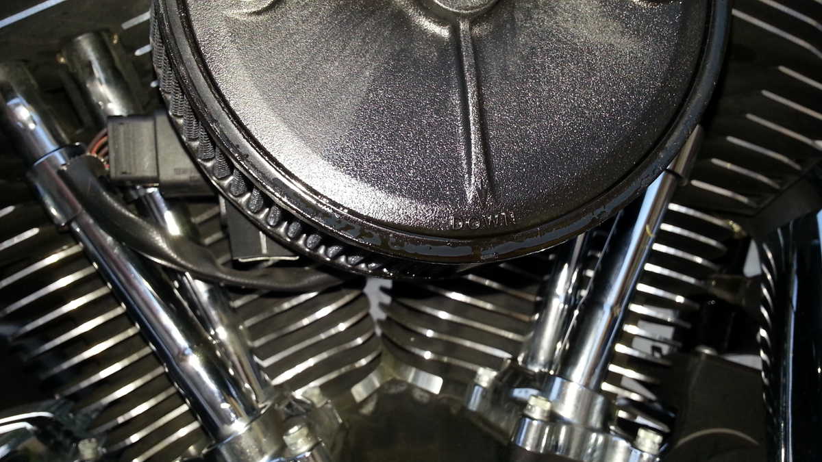

Könnte ich an meiner 2013er Road King den unkontrollierten Ölaustritt im Lufiltergehäuse direkt...
Harley-Davidson FLHR Road King
...in das Vakuum der Ansaugbrücke leiten?
Da ich seit der Nutzung des Stage1 Luftfilters immer eine stark verölte rechte Seite an meiner Road King habe, würde ich gerne die beiden Ölaustrittskanäle der Rockerboxen mit dem freien Unterdruckanschluß der Ansaugbrücke verbinden.
Kann das so funktionieren?
Oder wäre ggf. das Vakuum im Ansaugtrakt zu groß für einen direkten Anschluß der Ölüberdruckleitung?

Das Abführen des Ölnebels in den Luftfilter zwecks Verbrennung ist Serienstandard! Mit der Grundidee macht Nico erstmal nix falsch. Ich frag mich nur, wieso das bei ihm nicht funktioniert oder warum so eine Unmenge an Öl da rauskommt.
Nico - was hast du genau für nen Luftfilter dran? Und wieviele KM hat die Kiste?
Und noch ne Frage: Bist du sicher, dass die Sauerei aus der Motorentlüftung kommt? Wenn die push rod covers nicht dicht sind, können die auch eine ganz ordentliche Sauerei machen.

Bei der Ansaugbrücke befindet sich nach der Drossel werkseitig ein Unterdruckanschluss (siehe rotumrandet das erste Bild) wo ich den Ölschlauch anschließen möchte.
Grad nochmal gelesen - wenn dieser Zugang hinter der Drosselklappe (also motorseitig) ist, dann ist alles, was da rein geht, Nebenluft. Nebenluft, die das Motormanagement nicht kontrollieren kann.
Ganz. Dumme. Idee!!!
Lass das bloß bleiben!
Entweder hat dein Händler nicht kapiert, was du gesagt hast (so gings mir im ersten Moment ja auch), oder das sind ziemliche Pfeifen!
Mein Tipp wäre, erstmal einen Luftfilter dran zu machen, der sich anständig um die Gehäuseentlüftung kümmert. Wenn der in kurzer Zeit stark verdreckt, dann die Breather Assys auf der Kipphebelplatte überprüfen und ggf. austauschen. Das geht, ohne den Ventiltrieb abbauen zu müssen. Einfach nur Ventildeckel runter, dann kommst du dran.
Ich habe jetzt eine Laufleistung von ca. 20.000 Km, die Kompression ist top und die Breather-Dinger habe ich vor ca. 8000Km im Zuge der 255er Nockenmontage erneuert.
Es ist nun auch nicht so, dass mir beim orig. HD Stage1 Luftfilter literweise Öl rausgepumpt wird.
Aber bei längeren Strecken reicht die Menge, dass die rechte Seite + Büchs partiell eingenebelt wird.
In zwei Wochen geht‘s mit 12 Moppeds ins Römische Reich, bis dahin wollte ich das Problem irgendwie eindämmen...!
Etwas kreativlos finde ich die Werkslösung ja schon! Zwei plane Löcher an einer senkrechten Fläche...!
Und wenn ich die Suchfunktion bemühe, scheine ich mit diesem schmierigen Problem auch nicht alleine zu sein.
Vielleicht hilft es ja schon, wenn ich meine Röhrchen so ausrichte, dass sie ziemlich genau vor der Drosselklappe enden...?

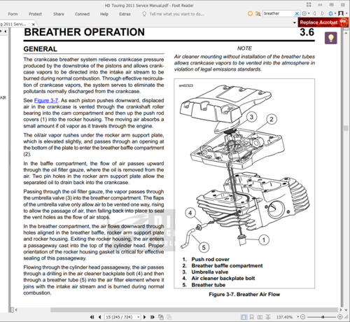

Sind das die breather units? Sehen nicht gerade so aus, als ob die lange halten würden.
Breather
Nee, nicht ganz, aber ganz ähnlich 😉 Schau in dem Post über deinem Nicos erstes Bild an. Das Teil ganz rechts ist der Teil des Breathers, in dessen Filz das Öl hängen bleiben soll. Hab leider auch kein gescheites Bild.
Etwas Theorie ist im Anhang.

Tatsache ist, dass bei einem geringeren Ölstand weniger bis gar nix aus den Breather Bolts (die Nummer 4 in den Explosionszeichungen, die Wurstfinger gepostet hat) in den LuFi suppt. Warum das so ist, kann ich auch nicht genau erklären. Aber im römischen Nachbarforum gibt es einen Thread dazu, der mich angeregt hat, das auszuprobieren. Vermutlich wird bei geringerem Ölstand einfach weniger Öl durch die Pushrods in die Rocker Boxen ge"atmet".
