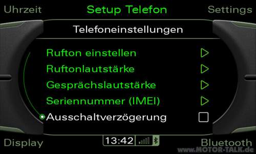

Mein 🙂 hat diese Woche nach der Abschaltzeit des Telefons gesucht - und nicht gefunden.
Darauf hin hat er eine Anfrage an Audi gestellt. Leider mit negativem Resultat: Lt. Audi lässt sich die nicht mehr einstellen, sondern ist fix auf 30 min (!) eingestellt. Für mich leider absolut unbrauchbar 🙁

Im neuen A8 kann man die Nachlaufzeit eben nicht mehr im MMI einstellen.
D.h. nach Abschalten des Motors dauert es noch 30 min, bis die Anrufe wieder auf mein Handy und nicht auf das Autotelefon geleitet werden (ich benutze die Multicard von O2).
Dass das nicht optimal ist, kannst Du Dir ja vorstellen.

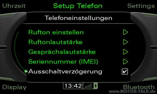

Steht eigentlich im Bedienhandbuch irgendwas zu dieser ganzen Thematik oder Schweigen im Wald?
Brauchst Du die Multicard nur wegen GoogleOnline oder hast Du die Kontakte auch da drauf?
Nutze bei mir nur eine SIM und zwar per rsap Nokia Handy. Überlege gerade, was da passieren würde wenn die Abschaltverzögerung aktiv wäre ...
Gruß DVE
Aus beiden Gründen und dann noch, dass das Handy nicht leer läuft, während ich fahre.
Es ist ein HTC - ich weiss nicht mal, ob hier ein rsap vorhanden ist.
