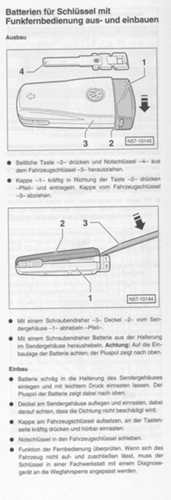

Ich habe auch vor ein paar Tagen die Batterie (Knopfzelle CR2032) gewechselt. Vorher hatte ich wochenlang in unregelmäßigen Abständen den Hinweis bekommen "Schlüsselbatterie wechseln" oder "Schlüsselbatterie fast leer". Garniert mit einem schönen gelben Logo in der MFA. Funktioniert hat das Kessy trotzdem ohne Probleme. Ich brauchte mir den Schlüssel nicht an den Kopf halten. :-)
Da scheint es vom B6 zum B7 Verbesserungen (Hinweis MFA) zu geben.
In der Anlage eine Anleitung, wie man das macht. (Mit der Batterie wechseln meine ich)

Vor 1 Monat waren kurz nacheinander in beiden Schlüsseln (Kessy) die Batterien leer. Das wurde aber in der MFA rechtzeitig angezeigt!
Was stand denn da in der MFA? Batterie vom Schlüssel fast leer?
Schluesselbatterie-vw-passat-wechseln
Bin immer wieder überrascht, was mein Auto alles kann. Wenn es in der MFA eine Anzeige für die Schlüsselbatterie gibt, brauche ich diese nicht turnusmäßig wechseln. Danke für die Aufklärung.
