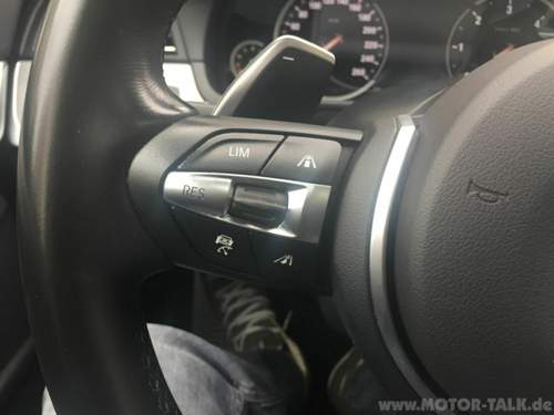

bei mir hat sich der Knopf für die Geschwindigkeitsregelung abgelöst. Es funktioniert zwar noch, aber fühlt sich nicht gut an. Hat das Problem schon mal jemand gehabt? Kann man den Knopf oder die gesamte Einheit austauschen, oder benötigt man ein komplettes Lenkrad?
Ich nutze den Knopf oft, aber nach 1,5 Jahren und 75 TKM sollte sowas eigentlich noch nicht verschlissen sein.

Du kannst den Schalterblock wechseln. Problem: Der Airbag muss raus.
http://de.bmwfans.info/.../#pos_3
Ja ist bekannt, das Problem hatte unser Chef bei seinem 520 d auch bei ca. 80 Tkm, er fuhr das Auto allerdings mit dieser Regeltaste fast mit Handgas- trotzdem keine BMW Qualität. Soviel ich weiß,'wurden bei beiden Seiten die Tasten gewechselt (Serienlenkrad).
Handcreme und speziell Sonnencreme im Zusammenspiel mit Schweiß sind in dieser Beziehung sehr aggressiv zu den Oberflächenbeschichtungen. Selbst verchromte Oberflächen leiden darunter.
Wirds wohl nur als komplette Schaltereinheit geben:
Die Wippe hat sich bei mir auch aufgelöst (altes F11 M-Lenkrad). Nach etwas mehr als 3 Jahren. Kosten ca. 500 Fr. Ging aber auf Kulanz.

Ich habe eine Taste (aus optischen Gründen --> Kratzer) mit Hilfe eines Spender-Schaltblocks erneuert, ebenfalls beim LCI M-Lenkrad.
Dazu musste der Airbag nicht raus, der Schalterblock lässt sich mit der dahinterliegen Schraube lösen und dann am Lenkrad hängend demontieren.
Möchte man jedoch den Schalterblock komplett wechseln, muss man jedoch tatsächlich wegen der Kabel zwischen linkem und rechtem Schalterblock den Pralltopf lösen.
Deshalb habe ich mich für nur für den Austausch einer einzelnen Taste entschieden.
Eventuell auch eine Alternative für den Threat-Ersteller!?

bei meinem 2 Jahre alten F11 LCI mit M-Lenkrad das gleiche Schadensbild - nur nutze ich den "Limiter" statt des Tempomaten öfter. Der Gummi ist von oben gerissen, man hat wohl die Reibung am Material durch Finger unterschätzt.
Habe es gemeldet und wird wohl auf Garantie getauscht, genau wie der Knopf der Feststellbremse - der hat einen Riss quer und längs. Doll ist das nicht - aber solange es vom 🙂 auf Kulanz getauscht wird bzw. mir nicht am Ende der Leasingzeit berechent wird kann ich damit leben.

Heute bin ich unerwartetet dazu gekommen ca .130 km mit einem F11 aus diesem Jahr zu fahren - ich gehe davon aus es handelt sich um ein 2016 oder 2017er MY - der Wagen hatte 2000 km gelaufen. Die Wippe mit der die Geschwindigkeit bei Nutzung der Limit Taste bzw. des Tempomats eingestellt wird ist aus einem anderen härteren Kunststoff gewesen - eindeutig anders als bei meinem 2015er MY. BMW scheint hier eine Anpassung vorgenommen zu haben um die Widerstandsfähigkeit zu verbessern. Wenn man die Taste ersetzt, sollte man schauen einen Ersatz aus dem aktuellen Material zu verwenden.
