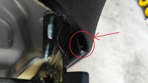

So, habe heute den Sitz ausgebaut und den Luftausströmer gereinigt. Unter dem Sitz das Kunststoffrohr mit Textilklebeband umwickelt, sämtliche Berührungspunkte der verlegten Kabel umwickelt, die Haltenasen für Kabelbinder in den weißen Verstrebungen umwickelt (so das sie keine Berührung mehr mit dem Kunststoffschaum haben). Bin mal gespannt ob es was geholfen hat....
Tja, leider kam das Knistern wieder.

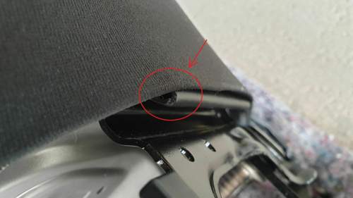

ABER...heute morgen war es mittels Tür schließen reproduzierbar ! :-)
Also, Tür mehrfach auf und zu gemacht und siehe da, es kommt von der Kunstoffhalteschiene, die den Sitzbezug links vorne am Sitzrahmen hält (siehe Fotos).
Habe den Sitz wieder ausgebaut, die Kunststoffschiene abgebaut und mit Textilklebeband den Metallrahmen des Sitzen umwickelt. Danach die Kunststoffschiene wieder eingeklemmt und Sitz wieder eingabaut.
Bin mal gespannt obs wieder kommt .....
Kunstoffschiene unter dem Sitz

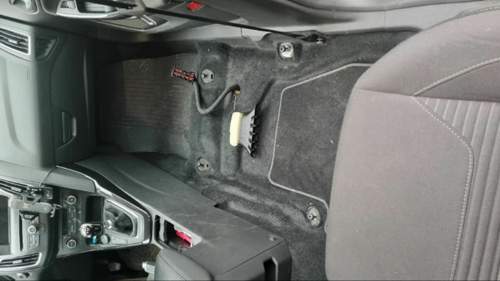

So, es war lange Ruhe, aber diesen Winter ist das Knistern wieder da. Vor allem bei 2 Grad und drunter. Das Knistern ist da sobald ich den Motor starte und verschwindet sobald sich der Innenraum aufgewärmt hat. Hab heute den Sitz wieder ausgebaut, die Kabel und Führungen geprüft, habe aber nichts greifbares bzw knisterndes gefunden. Ich lass den Sitz jetzt mal draußen.
Ich glaub, ich hab da einen Montags-Beifahrersitz erwischt....

Beifahrersitz möglichst bald wieder einbauen da das Airbagsystem hier einen Fehler erkennt und in Folge die volle Funktion des Airbags möglicherweise nicht gewährleistet ist.
fordfuchs
habe heute morgen, bevor es mit dem Dienst-Focus zur Arbeit ging bei meinem privaten Focus sämtliche Dichtungen ect. mit Silikonspray behandelt und alle Ablagen und das Handschuhfach ausgeräumt. Nach Feierabend getestet (privater Focus war ja dann auch gut durchgekühlt), aber das Knistern ist noch da. Also habe ich jetzt mal den Sitz raus. Mal sehen, wie es morgen aussieht.
Update: Ohne Sitz kein Knistern, so weit so gut. Also habe ich den Sitz gecheckt. Gefunden habe ich einen gebrochenen Kabelhalter aus Kunststoff, den ich repariert habe. Des Weiteren war mir aufgefallen, das das Knistern weniger wird oder ganz verschwindet, wenn man, während es auftritt, irgendwo im vorderen 1/3 des Sitzes auf die Sitzfläche drückt. Ich habe dann man den Bezug der Sitzfläche vorne ausgehangen und so den Sitz wieder eingebaut. Das war am Samstag Nachmittag.
Heute morgen nun getestet, Knistern ist wieder da, allerdings einen Ticken leiser als sonst. Auch verschwindet es wieder so lange man auf die Sitzfläche drückt. Also habe ich jetzt mal einen weichen (uns sauberen !) Lappen zwischen Sitzflächenpolster und Gestellt geschoben. Vielleicht reibt das Schaumgummi an einer der scharfen Kanten des Sitzgestells oder eine Naht des Sitzbezugs.
