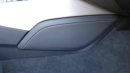

Kniepad beledern?
ich wollte mal fragen, ob hier schon mal jemand die beiden "Kniepads" vom Sattler mit Leder überziehen lassen hat. Sind die eigentlich nur geclipst oder sind die mit dem Rest des Mitteltunels fest verbunden?
Ich bin am überlegen, sie mit silbernem Leder zu überziehen, um den Kontrast etwas zu erhöhen.

ja, dass man sie ab Werk mit Leder kaufen kann ist mir bewusst. Meiner war aber ein Jahreswagen und da hatte ich nur begrenzte Auswahl.
Ich würde sie mir jetzt nachträglich beledern lassen, wenn es geht.
naja, ein Polster könnte mein Sattler sicher auch drunter machen, oder ist das so schwierig? Mir stellt sich eher die Frage, ob ich das Innenteil einfach rausclipsen kann. Ich habe es gerade mal probiert, aber es löst sich nicht, kaputt machen will ich es auch nicht unbedingt.
Nein kann man nicht, du benötigst eine komplette Mittelkonsole.
Die im übrigens auch etwas anders ist.

Schade, ich dachte ich könnte einfach die beiden Pad's austauschen. Diese gibt es ja einzeln.
Seitenverkleidung Links: 4G0 863 305 - 25D
Seitenverkleidung Rechts: 4G0 863 306 - 25D

die Grundlage der Arbeiten des von dir verlinkten Dicken sind aber mit absolut höher Wahrscheinlichkeit die belederte Mittelkonsole, daher hilft das dem TE nicht weiter.
Bei der gelederten ist ein Abnehmern/Tausch der Polster überhaupt kein Problem, bei der normalen Mittelkonsole geht dieser Bereich überhaupt nicht zu trennen.
Desweiteren ist die Mittelkonsole eine andere vom Material, die normale ist "billiges" Plastik die belederte ist auch mit einer Art Leder überzogen und ist weicher.

im Detail weiß ich das nicht ... in dem Fall müsste er dann halt die komplette Mittelkonsole beledern 🙁
Was sicher auch gehen würde ... auch wenn es einfach Plastik ist ... die Unterteile der Sessel sind ja auch nicht aus besseren Material ... und diese hat Red auch beledern lassen ...

mit etwas Geschick geht es auch mit der Mittelkonsole ohne Kniepadaufnahme.
Dazu muß die Mittelkonsole ausgebaut werden.
Dann den Bereich der Kniepads sauber aus der Plastik auschneiden.
Die Plastikclips an den Kniepads entfernen und an den Clipaufnahmen Gewindeklammern (wie sonst überall an der Mittelkonsole verwendet) drauf schieben.
2 flache Aluprofile (über die Kniepads überlappend) zurecht sägen/schneiden (passenderweise gleich mit den korrekten Löchern) und damit die Kniepads an der Mittelkonsole per flacher Schrauben anschrauben.
Dann noch von innen den Übergang mit Alubutyl abdichten und schon passt das.
