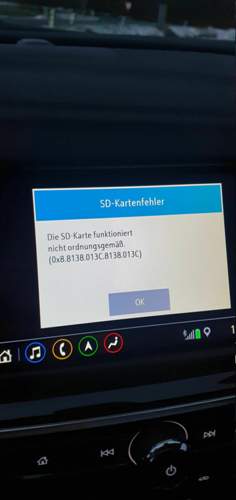

Zum Glück haben Sie es jetzt wenigstens geschafft, dass Entertainment-System mit einem Update zu versehen. Davor ist laufend die Navi abgestürzt oder das Radio. Schwarzer Bildschirm... Die Rückfahrkamera, mal abgesehen von der übelst schlechten Qualität, war auch gerne mal "eingefroren", d.h. beim Vorwärtsfahren konnte ich im Display den Boden hinter mir sehen oder ich hatte Standbild. Total nervig. Auch das wohl kein bekanntes Problem.

Bei uns ist das Hud mit 2maligem Werkstattauffenthalt erst stillgelegt worden. Das Navi/ Radio schmiert ab Software Update hat nix gebracht bekommen jetzt ein neues Radio. Fensterheber hinten rechts meckert mit Meldung "öffnen und schließen" und der Verbrauch ist mit 9,2 Ltr. Laut BC viel zu hoch. Ez. September 2020 4200km und das Öl ist auch schon bei 51% Restdauer. Echt ein gutes Auto vom Platz, Fahrwerk, Leistung, Geräusche alles supi. Aber wohl leider nicht zu Ende gedacht!? So etwas hatte euch mit AUDI A4 Q5 und A6 niemals. In 10 Jahren und 150000km. Gesamtzeit in Werkstatt seit Übernahme: 3,5 Wochen. Bin leider aktuell sehr unhappy. ;(
