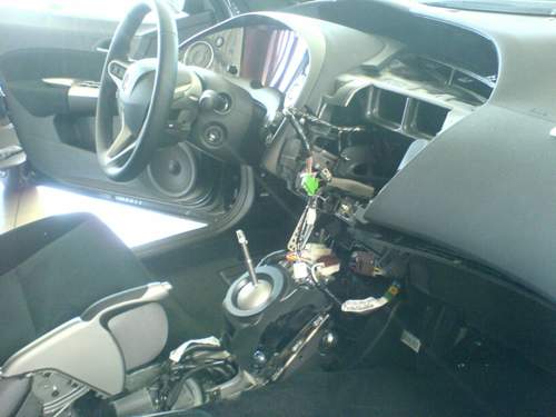

Gibt es den Irgendwo eine gute Anleitung wie man die Verkleidung des Autoradios entfernen kann? Das ständige Knarzen geht mir gehörig auf den Senkel und möchte das beseitigen.
Also die Verkleidung alleine kann man zwar abbauen, aber auch das nur im ausgebauten Zustand des Radios, was aber hinfällig ist, wenn du das Radio herausen hast.
Das Radio auszubauen ist allerdings ein etwas größerer Aufwand, zumindest, wenn mans das erste mal macht.
Dazu muss nämlich u.A. die hintere und vorder Mittelkonsole ausgebaut werden, die Schaltknaufverkleidung raus (CTR, beim normalen Civic u.U. nicht einmal), die Handbremse demontiert und die obere Verkleidung wo das Radio- und Klimaanlagen-Display ist, ausgebaut werden.

Das klingt ja richtig aufwendig..Würde zuerst mal nen Spritzer Silikonspray versuchen.
Vielleicht lässt sie dann die Ausbauaktion verhindern und das Knarzen ist Geschichte...
Also hab ich richtig verstanden das ich für diese simple Radio-Verkleidung die halbe Mittelkonsole auseinanderbauen muss? Ne Verkleidung abzubauen traue ich mir ja zu aber dann gleich das halbe Armaturenbrett...
Ich hab das schon mit der Werkstatt gequatscht aber die meinen das die das Geräusch nur eingrenzen können und nicht komplett beseitigen.
So musste meiner zerlegt werden, als die Bluetooth-Freisprecheinrichtung aus dem Original-Zubehör eingebaut wurde. Das Foto entstand im Schauraum meines Händlers kurz vor der Übernahme meines neuen FK3. Gemacht hat das allerdings ein Techniker meines Honda-Händlers - und ich habe ihm doch (mehr oder weniger) kritisch über die Schulter geschaut 😉
Ganz genau, da muss das halbe Armaturenbrett auseinandergebaut werden.
Aber das muss man halt bei dem nahtlosen Innraumraumdesign in Kauf nehmen.
Klingt auch auf den ersten "Blick" sehr aufwändig und schlimm, aber wenn man es schon mal gemacht hat und weis wie mans machen muss, dann ists halb so schlimm.
Also ich habe das "Problem" komplett wegbekommen, weil ich u.A. auch an den Flächen wo Kunststoff auf Kunststoff aufliegt dieses Stoffband aufgeklebt habe.
D.h. auch bei den Lüftungsdüsen und eben ums Radio herum auf den Auflagepunkten zum Armaturenbrett hin.
