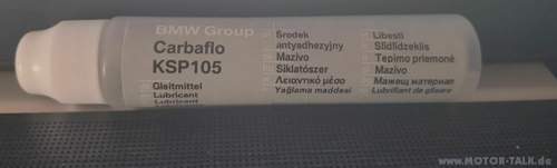

Das Krytox kenn ich nicht, nehme regelmäßig carbaflo von BMW, wird wohl was ähnliches sein ...
Carbaflo

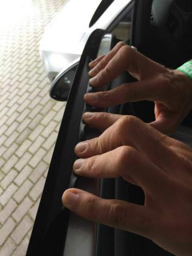

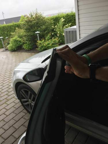

Moin
Ich hatte seit längerem Probleme mit knarzen aus dem Türbereich. Wenn ich die Fenster allerdings runter liess, dann verschwand das Knarzen.
Nachdem ich das Gummi an dieser Stelle (siehe Foto) sauber gemacht hatte (mit feuchtem Tuch), dann war das Knarzen vollkommen weg.
Ich hoffe es kann auch andere Golf Fahrer helfen.
