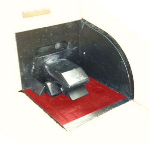

Der Tip mit der Pappe hat sehr gut geholfen. Habe zwischen die Plastikverkleidung unter dem Fenster und der Gepäckraumabdeckung (kleiner Spalt) drei Lagen Küchenpapier dazwischengebracht und nochmal unterhalb der Abdeckung (der Teil der Abdeckung der auf Stoff aufliegt). Nun liegt das gute Stück wesentlich straffer in der Aufnahme; die Tasten zum entriegeln rasten nun sehr schwer ein.

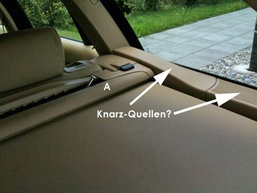

Leider habe ich es (noch) nicht begriffen, wie man das Knarzen (tritt nur an warmen bis heissen Tagen auf - hat es etwas mit der Ausdehnung zu tun??) erfolgreich eliminiert:
Die Abdeckung offen oder zu: es knarzt
Das ganze Rollo (im Bild "A"😉 entfernt: alles ist ruhig wie es sein sollte
Wenn die im Bild gekennzeichneten Teile wirklich für das Knarzen verantwortlich sind, wie kann ich die zum Verstummen bringen?
Für eine detaillierte Anleitung danke ich bestens!

Ich bin der Meinung das die gezeigten Quellen der Bilder nicht für das Knarzen verantwortlich sind aber ich habe es auch es gedacht denn wenn man die anfässt dann knarzt es ich habe die dinger mit filz untzerlegt undt und mit öleingesprüht und hat nix gebracht bis ich sie abgebaut habe und dann probiert habe da bin ich bald durchgedreht als es immer noch knarzte.
Ich habe dann unter die ablage vom abdeckrollo dicken filz untergelegt so das man es kaum noch bewegen kann und siehe da das knarzen war weg obwohl das knarzen direkt vom rollo sich irgendwie anders anhörte als ich es dort nach projezieren wollte.
