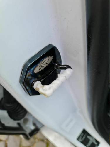

Moin, ich arbeite noch an einer schöneren Lösung. Im Moment habe ich Tesa Moll für Fensterdichtungen drum geklebt.
Einfach so 10 -15 cm abschneiden und dann mit der Klebefläche um die Aufnahme gewickelt. Beginnend von vorne und dann weiter auf das lange Stück der Aufnahme.

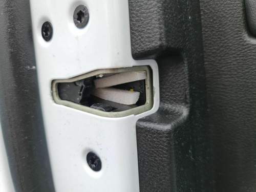

So , nachdem der Max 2 Tage bei Ford war und die es nicht geschafft haben, das Geräusch zu beheben, bzw als normale Fahrgeräusche zu betiteln, habe ich einen Tag Urlaub genommen und die komplette Säule innen wie außen auseinandergebaut.
Nachdem alles demontiert war, war das Knarzen trotzdem da. Also habe ich (vor lauter Verzweiflung) ein Stück filz um die Schlossaufnahme an der B-Säule geklebt. Probefahrt gemacht - Geräusch ist WEG !
Endlich Ruhe. Also wer damit Probleme hat umwickelt mal diesen Haken wo das Schloss reinfällt. ggf ist das die Lösung.

ich habe noch keine endgültige Lösung. Alles andere hat bisher nicht funktioniert. Daher habe ich wieder das TesaMoll um die Aufnahme gewickelt.
Mir war in dem Moment die Ruhe beim fahren wichtiger, als das Aussehen 🙂
Hallo, hier nun ein Foto der endgültigen Lösung.
Seitdem ist Ruhe beim Fahren.
Das Band ist Tesa Moll.

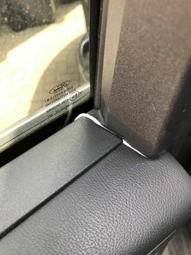

Moin
Nachdem mir letztens das knarzen ziemlich auf den Wecker ging, hab ich kurzerhand zwischen die Verkleidung der Jalousie und Tür nen Gummi einer Medizinischen Maske gesteckt. Seitdem ist Ruhe 😉

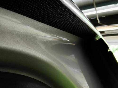

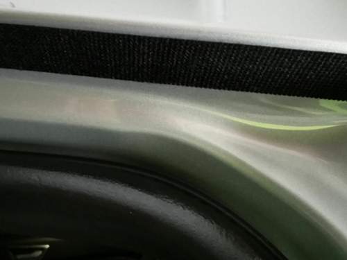

Moin,
habe auch das Knarzen und habe es mit Kabelbaumklebeband beseitigt. Eindach an den Dachholm im Bereich der Gummifilzdichtung der Tür geklebt und ruhe.
