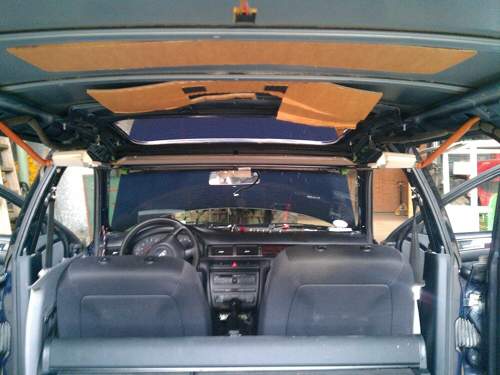

Bei meinem 2003er knarrt und klappert es auch gewaltig. Solche Geräusche hast du in keinem Audi 80 der über 20 Jahre alt ist.

Das schlimmste: Irgendwo im Dachhimmel klappert es wie verrückt. So über der rückbank. Die B-Säule macht auch Geräusche. Die Türen hab ich nachgestellt weil ab 200 der Wind durch geflogen ist wie im 2er Golf.
Das ist so weit ich das sehen kann, ein Stück Pappe, das zwischen Himmel und Dach.
Keine Ahnung, wofür das gut sein sollte, als ich meinen Himmel offen hatte, hab ich den
Teil, der lose war (gut die Hälfte) einfach abgeschnitten und wieder festgeklebt.
Wenn das Teil locker ist, wippt es immer hoch und runter.
Wenn das mit dem Bild klappt, ist unten eins 😉
Dach
