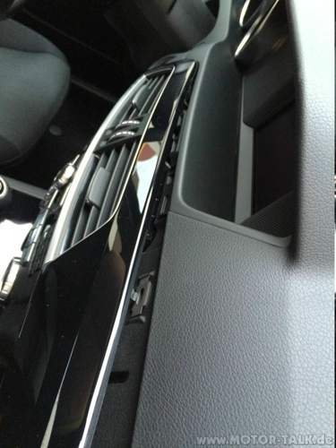

Welche klammern sind gemeint ich finde keine? Die Leiste abzuziehen erfordert rohe Gewalt, selbst für mich als Bauer etwas viel. Dazu kommen die Luftdüsen mit der kompletten Klavierlack-Leiste raus das sollte nicht so sein oder?
Edit: Bild
Img-0613
Edit: Bild
Doch, ist schon alles richtig. Schau dir mein Bild an...Ganz links sind noch zwei Clips, erst danach innen die beiden Klammern nach innen biegen. Das Ding kommt komplett raus mit Luftausströmer.

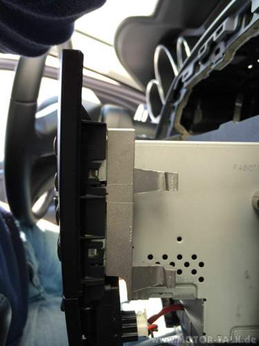

Schraube grad dran rum aber die Schalterleiste unter den Comand ist nicht nur mit 2 Schrauben befestigt, sondern auch mit Klips, die Leiste lässt sich trotzdem nicht herausnehmen! Tipp?!
Edit:
Erstmal muss ich was loswerden: Habe das Fahrzeug schon oft in der Werkstatt gehabt, wie jeder hier schon weiß. Neben dem Getriebe habe ich auch 3 mal das extreme Knarzen aus der Mittelkonsole beanstandet. Bisher immernoch ohne Erfolg deshalb schraube ich selber dran. Dachte ich mir zumindest.
Es wurde gefilzt, geklebt, und neu ausgerichtet laut Meister. Gefilzt wurde nicht, geklebt wurde auch nichts, ausgerichtet ja und dabei sämtliche Aufnahmen geschrottet und das Teil einfach wieder eingebaut. Hier mal die Bilder!

Cockpitleiste-luefter
Radio-1
Radio-2

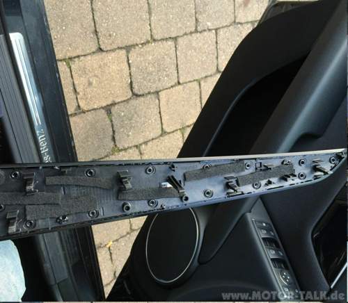

Die Geräusche von der Türverkleidung kamen bei mir von den Außenkanten der Verkleidungen,
welche ich mit Filzstreifen zum kleben behoben habe.
